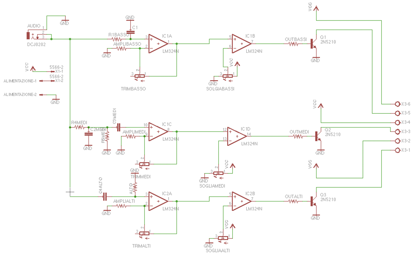

Comunque , poiché Foto Utentemarco438 mi ha dato l'idea, ho questo schema che avevo pensato e avevo realizzato su breadboard.
Che ne pensate ?
Funzionava, e le regolazioni erano discrete ricordo, non malaccio.
Luci psichedeliche
luci psichedeliche.jpg (276.76 KiB) Osservato 3595 volte
Che ne dite ?

[72] Re: luci a ritmo di musica
Messaggioda Foto Utentemarco438 » 26 apr 2012, 8:19
Dico che dopo tre anni di permanenza nel forum dovresti avere imparato ad usare FidoCadJ.
[73] Re: luci a ritmo di musica
Messaggioda Foto Utentepierinter » 26 apr 2012, 12:17
FidoCad non l'ho mai usato a dir la verità, ti sembrerà strano ma non ho mai pubblicato nessuno schema.
Quello l'ho pubblicato ieri sera tardi solo così per farvelo vedere.
Pensavo di fare cosa gradita :D
Appena ho un po' di tempo lo tramuto in fidoCad, promesso.
Però comunque lo si riesce a vedere dai ;)

[74] Re: luci a ritmo di musica
Messaggioda Foto Utentejmixmilano » 26 apr 2012, 21:02
un transistor al posto del tip31? la gbc ha detto che non lo ha, ha il tip33 al massimo...

[75] Re: luci a ritmo di musica
Messaggioda Foto Utentepierinter » 26 apr 2012, 21:08
Foto Utentejmixmilano, lascia stare quello schema e prova a realizzare o almeno cercare di comprendere quest'ultimo

[76] Re: luci a ritmo di musica
Messaggioda Foto Utentejmixmilano » 26 apr 2012, 22:57
potresti aiutarmi a identificare cosa indicano i simboli del circuito? perché ho provato a cercare su dei libri che ho preso in biblioteca e su internet, ma ho trovato soltanto le due lineette che indicano il condensatore... vabbè gli zigzag credo che siano resistenze, e ho trovato anche i transistor, il resto non ho idea di cosa sia...

[77] Re: luci a ritmo di musica
Messaggioda Foto Utentepierinter » 26 apr 2012, 23:05
Avevo capito a digiuno di elettronica ma così esageriamo :D
Facciamo così :
Domani ho un esame quindi stasera non posso aiutarti spiegandoti tutto lo schema.
Direi che un'ottima cosa che potresti fare è riprendere i libri, riprendere internet e provare a ri-identificare i componenti.
Ti do degli spunti di ricerca.Fallo, è importante.
-RESISTENZE
-CONDENSATORI
E fin qui tutto facile.
Poi:
-FILTRI ATTIVI
-AMPLIFICATORI OPERAZIONALI
-FILTRI ATTIVI
Letto tutto,dovresti capirci qualcosa in più.
Per i problemi, ci risentiamo domani.
Tu scrivi, io quando leggo rispondo!
A Presto,
RaffoTech

[80] Re: luci a ritmo di musica
Messaggioda Foto Utentemarco438 » 27 apr 2012, 12:10
pierinter ha scritto:Foto Utentejmixmilano, lascia stare quello schema e prova a realizzare o almeno cercare di comprendere quest'ultimo
Come mai ha cambiato idea?
Come credi che Foto Utentejmixmilano possa realizzare il tuo circuito se non sa nemmeno leggere uno schema?
Dimenticavo: spero che il tuo esame sia andato bene!
