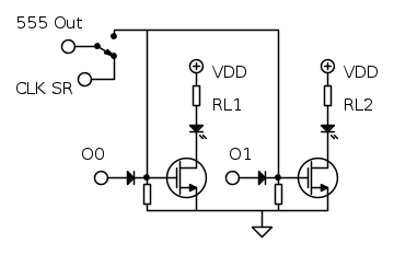

Salve a tutti, ho cercato nel forum vecchi topics ma non sono riuscito a farmi chiarezza, intendevo realizzare un pannello a led tipo questo nel video sottostante che alla pressione di un tasto cambia tipo di lampeggio. Ciò che non riesco a capire è che cosa potrei utilizzare per ottenere questo?....E' necessario usare perforza dei PIC ? Grazie mille a chiunque mi aiuterà.

Mi sembra che si tratti del lampeggio del cuore ad una certa frequenza e di quello di cuore e nome alternati; tutto qui?
Se e' cosi', si puo' fare con un 555 .

si si l'ho gia fatto solo con lampeggio singolo, nel senso che poteva solo lampeggiare l'intera scritta e si poteva modificare la frequenza del lampeggio, ma se invece volessi anche far si che con un altro tasto si avvia un lampeggio di ogni singola lettera, ovvero si accendono in progressione come potrei modificare il circuito per aggiungere una seconda opzione di lampeggio?

Se vuoi dividere ogni lettera singolarmente devi appunto dividere ogni raggruppamento di LED, questo vuol dire che ognuno di essi deve essere pilotato idealmente da un singolo transistore ciascuno transistore, per dire quale bisogna conoscere il circuito, ossia come sono disposti i LED, consumo di corrente di ogni raggruppamento e tensione di alimentazione del circuito.
Per il circuito potresti usare un solo 555 ed un registro a scorrimento con uno switch di scambio per pilotare i transistori o il clock de registro a scorrimento, ad esempio un 74HC174 o qualcun altro. Un primo abbozzo di esempio potrebbe essere questo:
Però, ad ogni scambio dello switch dovresti resettare il registro, suppongo no? Magari puoi appunto usare uno switch come questo ed aggiustare un po' la logica?
Io lo vedo fattibile per il momento.
Per il momento prendilo come una possibile soluzione, spero senza qualche svarione vista l'ora, quindi, vado a dormire perché ho bisogno di riposare.
