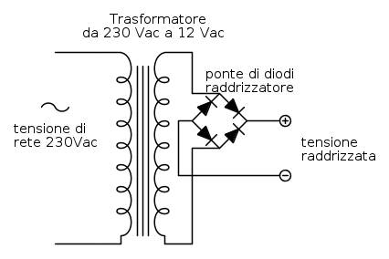

ciao marco sei gentilissimo si ho intenzione di realizzarlo ma comunque non ho capito uff non so fare nnt proprio ! :( io vedo che il circuito iniza c'è il polo positivo cioè il + ! e il negativo dovè ? poi come faccio a collegarlo alla tensione di casa ? scusatemi ma nn capisco ancora ! cioè questo circuito lo dovrei fare su una basetta ? e poi dove metterlo ? dove collegarlo ? come collegarlo alla tensione della casa?? e come collegarlo alle lampade?? devo toglie l'interruttore che fa accendere le lampade in stanza?? dove va messo questo ?? raga scusate ma sono molto confuso ;(

Il negativo dell'alimentatore che userai per pilotare il segnale va collegato dove vedi i simboli di terra:
Il circuito richiede un'alimentazione da 12V DC quindi o usi un'alimentatorino da attaccare alla presa, o prelevi direttamente dalla rete la 220, la scali con un trasformatore e la raddrizzi con un ponte diodi, ma sinceramente vista la poco esperienza che dimostri di avere (senza offesa eh, magari con l'elettrotecnica sei molto più bravo che con l'elettronica) è un'operazione che non ti consiglio di fare, ma piuttosto lasciar fare a un elettricista o qualcuno che conosci che è pratico. Inoltre vuoi usare il circuito per accendere/spegnere una lampada da tavolo (che quindi usa tensioni ridotte) o le lampade del soffitto?(che quindi dovresti anche qui lavorare sulla rete)

invece quello he non ho capito è quando lo scalo con un trasformatore poi che significa lo riaddirizzi con un ponte di diodi?

La tensione di rete non puo' essere adoperata per alimentare quel circuito; necessita una tensione continua (e non alternata come la rete) che puo' essere ricavata da un trasformatore e poi raddrizzata (per renderla continua) con un ponte di diodi. Forse sarebbe anche meglio se poi venisse stabilizzata con un regolatore.

marco scusami è perche non ho capito tanto !!! mi potresti fare uno schema piu semplice ??? con tutti i dati scritti! grazie mille :-P

Allora bisognerebbe collegare i fili che attualmente arrivano all'interruttore alle puntine del rele' che si vede nello schema.
Quel circuito andra' pero' alimentato; quindi o compri un piccolo alimentatore a spina ( 12Vcc) o te lo costruisci insieme al circuito.
In quest'ultimo caso, come si vede dallo schema allegato,
dovremo prelevare la tensione alternata dalla rete a 230V, ridurla tramite un trasformatore e raddrizzarla con un ponte di diodi. Visto poi che la tensione pulsante risultante e' solo rettificata, bisognera' livellarla con un condensatore e eventualmente stabilizzarla al valore necessario tramire un regolatore.
Questo per chiarire quanto detto in precedenza.
