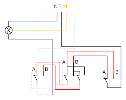

Guarda anni fa io feci una accensione lampadario con invertitore e due deviatori
Da quando ero piccolo monto deviatori e invertitori, compresi quelli antichi rotativi.
Mai avuto problemi, anzi mi diverto.
:D

Anch'io sono per la deviata/invertita. I relè li uso solo dove i punti di comando sono tanti.
Comunque è molto semplice, se capisci come farla. Mai avuto problemi neanch'io.

Anche a me non sembra che ci siano grossi problemi (ricordando di passare tubi adeguati) :-)

babbucciodonosor ha scritto:Guarda anni fa io feci una accensione lampadario con invertitore e due deviatori, credimi era meglio se mettevo un piccolo relais, questo perché a distanza di tempo quando ci reintervieni lo schema non lo trovi più, perdi un sacco di tempo a buttarlo giù di nuovo, arrivi all'invertitore con 4 fili e se nel tubo hai altra roba è un casino spostare i fili, metti il relais arrivi con due filini piccini che non rompono l'anima e tanti saluti, non penso che un tic sia un rumore dell'altro mondo :mrgreen:
Concordo!
