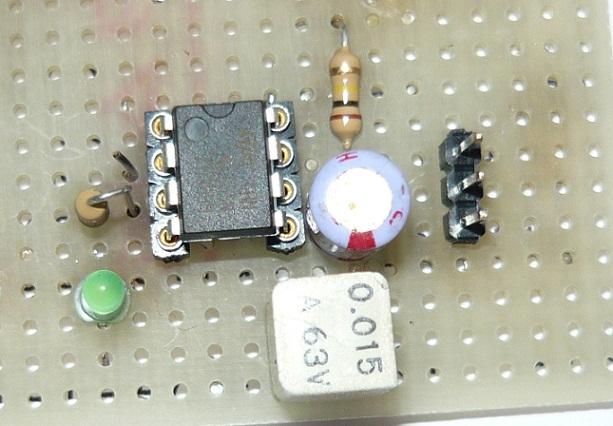

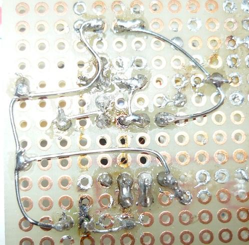

Oggi, avendo un po' di tempo (ed anche delle prove da fare) ho realizzato un circuito molto simile al tuo (anche se non perfettamente uguale) ed ho pensato di fotografarlo e fartelo vedere per indirizzarti sulla strada migliore da seguire.
Queste sono le foto lato componenti e lato rame; premetto che questo e' un circuito di prova, fatto in dieci minuti con componenti di recupero, basetta compresa. La realizzazione non e' quindi delle migliori.
E qui la parte sottostante con i necessari collegamenti.
Come puoi vedere il tutto e' compreso nelo spazio di 3x2 cm (e si puo' fare meglio).
In futuro, quindi, ti consiglio di seguire l'esempio.
Attualmente, se disponi di un alimentatore stabilizzato, ti consiglierei intanto di provare ad una ad una tutte le serie per accertare che i led si accendano, indipendentemente dal circuito pilota.
Qualcuno dei led potrebbe essere rimasto danneggiato nel montaggio o essere gia stato difettoso.
Attendo tue notizie, non appena potrai nuovamente provare il circuito.

Si hai perfettamente ragione, questo è il mio primo circuito, però come dici tu se fosse stato piu ordinato avrei avuto meno difficoltà. Una domanda il componente che c'è in sinistra dell'ne555 cos'è?

Ho sistemato i collegamenti dei led, li ho stagnati per renderli piu efficaci, il risultato è questo :
Però se noti alcuni sono piu luminosi di altri, quale può essere la causa? i collegamenti?, penso di no anche perché li ho saldati per bene.

I vari led possono avere piccole diversita' fra loro; dovresti pero' controllare se qualche serie completa e' piu' luminosa di altre.
In questo caso potrebbe essere responsabile la resistenza in serie, di diverso valore (se pur di poco) dalle altre per effetto delle tolleranze. Dovresti misurarle con il tester.
Per notare meno il difetto, si potrebbe aumentare il valore di resistenza o, se vuoi proprio uguale luminosita', sostituire le resistenze con trimmer e regolare le serie con tanta pazienza.

Non è che ti sei proprio dimenticato la resistenza di limitazione per la serie di led che sono più luminosi? Sembrerebbe quasi: da una delle saldature volanti a cui fanno capo le altre resistenze parte un filo che va direttamente ad una stringa di led... che mi sembrano corrispondere con quelli di cui lamenti una luminosità eccessiva.
In questo caso, sei più che fortunato che i led sono ancora in grado di funzionare e non si sono rovinati!
Per il resto, non posso che sottoscrivere l'ottimo consiglio che ti ha dato

Credo che
DarwinNE abbia colto nel segno; osservando piu' attentamente (per quanto permette la mia vista) ho notato anch'io l'incongruenza.
Tuttavia ho contato le resistenze e sono nove come dovrebbero essere; cio' fa pensare che tu abbia fatto qualche pastrocchio.
Al tuo posto (e per perdere meno tempo) staccherei tutto quel groviglio di fili e ricomincerei da capo.
Potresti portare tutti i negativi all'interno delle lettere e resistenze e positivi all'esterno ed in modo ordinato.
Se comunque avessi fatto il controllo serie per serie, forse l'errore sarebbe saltato fuori, considerato che la prova si sarebbe dovuta fare con il positivo sulla resistenza ed il negativo al termine della stringa.
