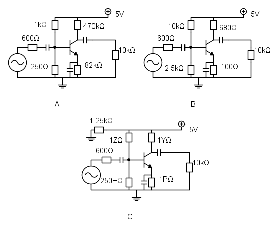

Messaggioda Foto UtenteIsidoroKZ » 3 mag 2012, 19:44
No, non va bene come stai ragionando perche' stai imponendo il guadagno maggiore di un certo valore in un circuito che in realta` non amplifica.
Proviamo con un esempio semplice: considera questi tre amplificatori
Sono pensati per prendere un segnale da una sorgente con impedenza interna di 600Ω e mandarlo amplificato su un carico di 10kΩ. Tutti e tre consumano 20mW: quali di loro funzionano in modo ragionevole, quali no?
Perche'?
Quanto vale la g_m di un MOS? Hai scritto una espressione (giusta) della transconduttanza, ce ne sono altre due equivalenti: mi serve una di quelle due che non hai ancora scritto.
[26] Re: Oscillatore a Sfasamento
Messaggioda Foto Utenteleoc2589 » 3 mag 2012, 22:40
Non capisco cosa intendi quando inserisci E,Y,Z,P davanti i valori delle impedenze nel circuito C. Comunque tra il circuito A e quello B secondo me funziona in modo più ragionevole il cirucito B; in quanto le impedenze sul ramo prima del transistore sono molto più grandi di quelle che sono sul sul collettore e emettiore del BJT.
Per la formula della transconuttanza:
g_{m}=\sqrt{2\mu _{n}C_{ox}}\sqrt{\frac{W}{L}}\sqrt{I_{d}^{}}
Dicevi questa.Grazie

[27] Re: Oscillatore a Sfasamento

[28] Re: Oscillatore a Sfasamento
Messaggioda Foto UtenteIsidoroKZ » 3 mag 2012, 22:44
Molte delle cose che scrivo hanno un senso (non tutte). Incluse quelle strane lettere. Cercale.
Anche A consuma 20 mW. Perche' non va? E C? anche lui consuma 20mW.
Che cosa dice la gm che hai scritto?
[29] Re: Oscillatore a Sfasamento
Messaggioda Foto Utenteleoc2589 » 4 mag 2012, 15:28
Tra i 3 secondo me il migliore è il circuito B:
-il motivo per cui è meglio di quello A l'ho spiegato nel post precedente;
-Il motivo per cui è meglio il circuito B di quello C è il fatto che; sono un po' troppo grandine le resistenze sui rami del BJT rispetto al carico di 10kOhm.
La tranconduttanza è proporzionale alla corrente Id del MOS quindi anche alle R3 sul quale scorre la Id. Alzando la Id e abbassando la R3 alzo la gm. Giusto?

[30] Re: Oscillatore a Sfasamento
Messaggioda Foto UtenteIsidoroKZ » 4 mag 2012, 16:23
Non ho capito se hai capito o no :(. Ricalcola la polarizzazione del MOS e vediamo.
