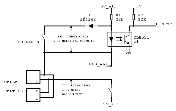

Salve a tutti,
ho due celle di peltier collegate in parallelo ad un alimentaore a 12Vdc...
opportunamente raffreddate ho raggiunto fino a -10°c circa...
Ho il seguente problema:
ho un pulsante opportunamente collegato a un micoprocessore e alla stessa massa che uso per alimentare le celle...
quando le celle non sono alimentate il micro legge la pressione del puilsante, mentre se le celle sono alimentate il micro non mi rivela la pressione del pulsante...
Che cosa succede alla massa ???? :shock:

Messaggioda Foto Utentetnnelectro » 4 mag 2012, 8:55
forse + di un chiaroveggente quà ci vuole un esorcista... :lol:
questo è il circuito... il problema può essere la lunghezza dei fili?

[4] Re: Massa e celle peltier
Messaggioda Foto Utentemarioursino » 4 mag 2012, 11:46
Qualcosa non va con quel fototransistor, in quel modo sembrerebbe sempre acceso, ma mi sa che una volta premuto il pulsante la corrente incontri minor impedenza attraverso l'1N4148, questo potrebbe conseguire nella sua interdizione e quindi all'intervento del pull up.
Prima di proseguire dovresti correggere quella parte (o magari è giusto così e sbaglio io)

[5] Re: Massa e celle peltier
Messaggioda Foto UtenteLelettrico » 4 mag 2012, 13:19
Diciamo che il TLP521 ha una VF di 1.15 V, se mettiamo un 4148 in parallelo al LED esso si spegne (dovrebbe).
Quindi sarebbe anche corretto allo scopo di spegnere il fotoaccoppiatore.
Quello che non quadra e' che quando le Peltier sono in funzione il micro non rilevi il pulsante :?: :?:
Bisogna mettersi con il tester sui piedini del fotoaccoppiatore ed osservare se vi sia una variazione di tensione in seguito all'accensione degli elementi raffreddanti :?:
Altro, spiriti burloni esclusi ... non vedrei

[6] Re: Massa e celle peltier
Messaggioda Foto Utentemarioursino » 4 mag 2012, 13:46
Il filo in basso, se non di sezione adeguata, si comporta come una resistenza che attraversata dalla corrente delle celle verso massa, che mi pare sia ben consistente per quanto ricordo, genera ai suo capi una tensione non trascurabile, spegnendo il 4148 e accendendo il fototransistor. Quanto consumano le celle? Che sezione ha il cavo?
Questa è solo un'ipotesi chiaramente..

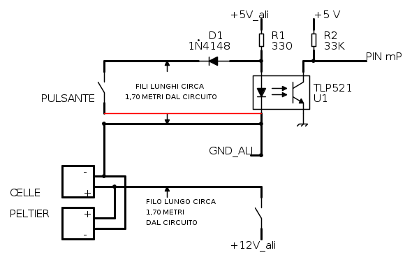

Messaggioda Foto UtenteIsidoroKZ » 11 mag 2012, 9:13
Quella di Foto Utentemarioursino mi pare una ipotesi ragionevole.
Modifica il circuito in questo modo, aggiungendo il filo rosso e staccando l'interruttore dal negativo vicino alle celle e vedi che cosa capita.
Lascia perdere le masse che sono un'altra cosa.
La soluzione pulita e` di mettere fili di sezione adeguata, ed eventualmente un filo separato per il pulsante. Altre soluzioni, come mettere un diodo in serie al led del fotoaccoppiatore, sono degli accrocchi da NON fare!
