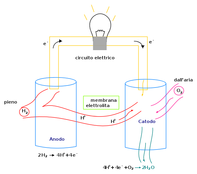

Qual è il principio di funzionamento di queste?
Qualcuno potebbe dirmelo semplicemente?

Te lo dico con un disegno e ti consiglio di cercare tra gli articoli del forum
ƎlectroYou e ne sai di più!

Ti do il voto perché era da un po che avevo questo schema pronto ed ora ho avuto l'occasione di postarlo :D
