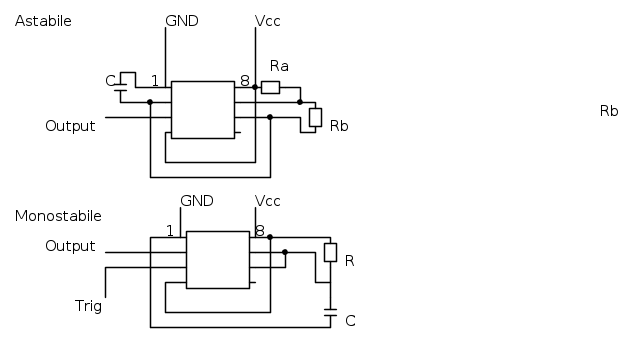

Salve a tutti :D avrei bisogno di una mano per risolvere tre quesiti che mi hanno proposto a scuola, i primi due sono riuscito a farli ma il terzo proprio non riesco a venirne a capo. vi propongo i tre quesiti (con le soluzioni dei primi due che io ho trovato, e se mi controllate anche quelle mi fareste un grosso piacere).....
1) progettare un multivibratore astabile che fornisce in uscita una successione di impulsi rettangolari unidirezionali con D=25% Vp=5v T=5 sec.
io ho invertito il dutycicle in modo da poter utilizzare queste formule
D=75% TH=(75/100)x5=3,75 sec.
TL=T-TH=5-3,75=1,25 sec.
impongo C=10uF
TL=RbxCxLn2 formula inversa Rb=TL/(CxLn2)=1,25/(6,9x10^-6)=180 336,8=180Kohm per la serie E24
TH=(Ra+Rb)xCxLn2 formula inversa Ra=[TH-(RbxCxLn2)]/(CxLn2)=(3,75-1,25)/(6,9x10^-6)=360 750,4=360Kohm per la serie E24
A questo punto io ri-inverto le resistenze nel circuito e dovrei ottenere il D=25%, giusto?
2) progettare un multivibratore monostabile che fornisce in uscita ad ogni fronte di discesa del segnale di comando, un impulso di durata 2 sec. e Vp=5v
impongo C=10uF
TH=1,1xRxC formula inversa R=TH/(1,1xC)=2/(11x10^-6)= 181 818,2=180Kohm per la serie E24
3)dimensionare, utilizzando uno o più dispositivi precedenti,un sistema, che comandato in ingresso da una sequenza di bit 0 e 1 di durata 5 sec., fornisca in uscita le forma d'onda definite nel primo punto e nel quale ogni impulso venga ritardato di 1/4 di periodo se il bit in ingresso è 0, 3/4 di periodo se il bit in ingresso è 1.
ora è proprio questo il quesito che non mi riesce... sono giorni che mi scervello ma nulla.... grazie mille a chi saprà aiutarmi!! :D vi allego anche gli schemi in fidocad

Ora non posso dare molta attenzione agli enunciati, ma cerco di venirti incontro ugualmente.
Per un duty cycle < 50% devi usare questo circuito.
Se ti può essere utile vedi anche questo link.

1 - non capisco perché devi fare un ragionamento così contorto... mi riferisco a quando dici che re-inverti le resistenze per avere il dutycicle al 25% :roll: Guarda ciò che ha linkato Gohan.
2- vedi il secondo link di Gohan, c'è la spiegazione abbastanza buona e anche le formule.

1) Con la configurazione che hai usato puoi ottenere un duty cycle di 0.75. Se poi scambi le resistenze, il duty cycle diventa 0.6 non 0.25. Con quella configurazione il duty cycle e` sempre maggiore di .5.
2) Non basta mettere un numero nelle formule, devi anche dire come come fai a selezionare il fronte di discesa
3) Non ho capito il problema. FORSE immagino che cosa voglia il prof, ma non mi torna, a meno che non sia specificata la sincronizzazione dei bit con un segnale di clock.
