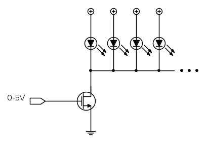

Un micro non lo puoi usare per alimentare i LED o carichi in generale (almeno che la corrente di carico sia ben al di sotto della corrente nominale del pin di I/O), non è fatto per questo, infatti fai bene a dubitare.
Infine, se spegni Q2 non si accendono i LED. Basta un duty cycle del 0%.

Ok ora ho capito, intendi questo vero?
Potrebbe andare, però il controllo che intendevo è impostare un duty cycle differente su ogni LED. Ad esempio il LED1 full ON (DC 100%), LED2 a metà (DC 50%), LED3 OFF (DC 0%), LED 4 al 62%, ecc... Con lo schema qui sopra tutti i LED si accendono allo stesso modo
Puoi anche lavorare senza PWM, perché ti servirebbero N canali PWM quanti sono gli anodi..
Un metodo semplice è lavorare con le temporizzazioni e cambiare di stato PINx ogni tot di ms o μs.. In questo caso ti bastano tanti pin di I/O quanti sono gli anodi. Immagino che tu li abbia.
