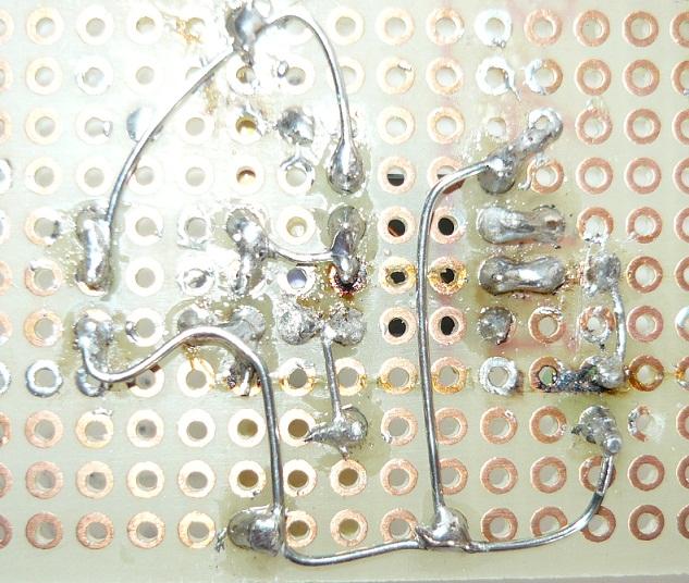

Messaggioda Foto UtenteRedEvil1991 » 8 mag 2012, 1:30
Ho dissaldato tutto il circuito e rifatto da capo in maniera ordinata, vi posto le foto, perché ancora niente lampeggio :(, non capisco come mai eppure mi sembra che i collegamenti siano tutti giusti :

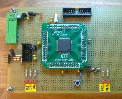

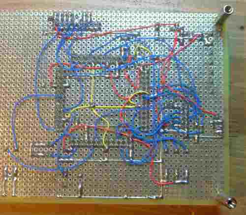

Messaggioda Foto UtenteTardoFreak » 8 mag 2012, 2:50
OT_begin
Prototipo da usare per scopi interni e da non far vedere ai clienti [-X
Prototipo più o meno accettabile ... ma anche no. :?
OT_end;

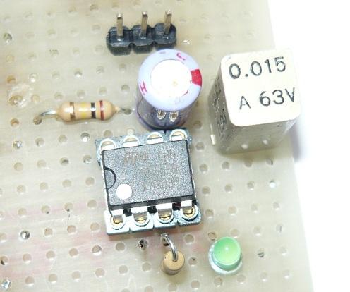

Messaggioda Foto Utentemarco438 » 8 mag 2012, 7:52
RedEvil1991 ha scritto:Ho dissaldato tutto il circuito e rifatto da capo in maniera ordinata, vi posto le foto
Se quello ti sembra un circuito fatto in maniera ordinata, credo che l'elettronica non faccia per te!
Scusa la franchezza ma se dopo tutto quello che abbiamo scritto e gli esempi mostrati hai il coraggio di dire che quello e' un circuito elettronico ( e per di piu' ordinato), purtroppo siamo molto lontani dalla realta'.
Ora io non speravo (visti i precedenti) che venisse fuori una specie di capolavoro come quello che ti ha gentilmente mostrato Foto UtenteTardoFreak ma che almeno saresti riuscito, e con un minimo di impegno, a cablare cinque componenti in modo quantomeno decente.
Per l'ultima volta (poi mi arrendo) ti faccio vedere come si monta il tuo circuito: (in verita' non e' proprio uguale ma molto simile ed e' "buttato giu'" in fretta e furia e "alla buona" trattandosi solo di una prova)
001 (1).jpg (26.14 KiB) Osservato 3288 volte
005 (1).jpg (67.94 KiB) Osservato 3288 volte
Quanto vedi sopra, senza eccessivo sforzo, si monta in 5/10 minuti (i meno esperti impiegheranno mezz'ora) e come si puo' vedere, puo' essere contenuto in uno spazio di 2x2 cm.e permette un controllo visivo diretto dei collegamenti per un'eventuale ricerca di guasti.
Quindi, se credi di esserne capace, cerca di seguire l'esempio; in alternativa otterrai sempre e comunque circuiti (se cosi' si possono chiamare) che non funzionano.
[46] Re: Scritta led lampeggiante
Messaggioda Foto UtenteRedEvil1991 » 8 mag 2012, 8:27
Io intendevo piu ordinato del precedente, non in assoluto, purtroppo è la mia prima esperienza di elettronica pratica, in 3 anni di superiori non ho mai fatto laboratorio se non per veroficare la legge di ohm e altre 4 cavolate..senza qualcuno che insegni dal vivo non è facile come puo sembrare anche se ci sono i tutorial.
14 5
Messaggi: 104

[49] Re: Scritta led lampeggiante
Messaggioda Foto Utentemarco438 » 8 mag 2012, 8:37
Se guardi le foto che ho postato, vedrai che non esistono incroci tra i collegamenti.
Nella tua realizzazione sei riuscito (non so come) a farne sette o otto; quando si deve controllare per errori, tutto questo guazzabuglio non aiuta.
Ma hai guardato come ho realizzato io il circuito? (anche se non e' proprio lo stesso)
