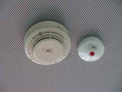

Messaggioda Foto Utenteetec83 » 6 mag 2012, 11:01
Perdonatemi l'ignoranza, ma il dispositivo a destra in foto, il n° 70, che rilevatore sarebbe?
Sapete di cosa si tratta... è' un qualche tipo di rilevatore?
Grazie.

Uno, siglato con 30, è un rilevatore di fumo, con buona probabilità. L'altro, siglato con 70, sembra più una segnalazione, ma non l'ho mai nemmeno visto io.

Adesso ripensandoci, forse potrebbe essere sì una segnalazione; visto che ci sono rilevatori di fumo nel controsoffitto e nel sottopavimento, magari sono le rispettive segnalazioni dei rivelatori non visibili.
Anche se a dir la verità ne capisco poco il motivo visto che c'è la centralina che segnala quale rivelatore è intervenuto.

Come avete intuito quello con il numero 70 è la ripetizione ottica di un rivelatore d'incendio serve ovviamente per quei rivelatori nascosti nei pavimenti flottanti, cavedi, controsoffitti ecc...
E' vero che la centralina (se di tipo indirizzato) indica il rivelatore che è intervenuto ma la visualizzazione aiuta e velocizza l'individuazione inoltre se non sbaglio è richiesta dalla norma UNI 9795.

Confermo che è richiesto dalla Norma citata e che quindi ce ne vorrebbe uno per ogni rilevatore in controsoffitto. Ed infine, si, serve, al di là dei loop e del tipo di centralina ad indicare rapidamente dove c'è stato un segnale di allarme o anche di falso allarme, cosa abbastanza frequente.
