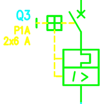

Buongiorno a tutti,
qualcuno saprebbe dirmi a cosa si riferisce questa simbologia?
Grazie.. O_/

Non vorrei sbagliarmi , ma a me sembra un interruttore differenziale puro O_/

non so se la mia terminologia sia corretta. è un interruttore meccanico di potenza controllato da un magnetotermico. Il differenziale si indica di solito con Diff.

Dovrebbe essere un Interruttore Salvamotore con bobina di massima corrente, ma non ne sono sicuro..

Utilizzando le definizioni della CEI 3-19 rappresenta un "interruttore automatico con protezione termica, di massima corrente a soglia, con attuatore manuale con meccanismo a sgancio libero"

Io ho dei dubbi sul simbolo che ho evidenziato

console6 ha scritto:Io ho dei dubbi sul simbolo che ho evidenziato
Quello che hai cerchiato rappresenta (CEI 3-19) un meccanismo di manovra a sgancio libero. Ossia un meccanismo, automatico, che apre i contatti anche se l'organo di manovra è mantenuto dall'esterno nella posizione di chiuso.
