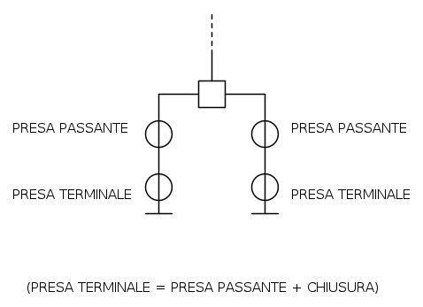

penso di optare per i due rami anche perché credo che eliminerò la presa TV 1 singola che è ubicata in una stanza senza Tv(inutile)...mi è venuta in mente una domanda:nel primo disegno c'è un elemento dove ho scritto"verde terminale linea" e Nero "linee derivate"...mi sai dire il nome tecnico?

A naso penso sia la connessione da usare se quella è l'ultima presa della serie in modo da essere terminata a 75 ohm

ho appena misurato il corrugato e dovrebbe essere da 20mm quindi potrò passarci almeno due cavi da 5mm così da poter derivare la linea in due tronconi,sarà un lavoraccio ma penso che alla fine varrà la pena,vi terrò informati sui lavori e grazie ancora per i consigli e nel caso né avessi ancora bisogno non esiterò nel contattarvi!!! O_/

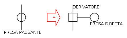

il CAD11 andrebbe benissimo usato così:
Nel tuo caso (disegno solo un piano, visto che sono uguali) avresti la possibilità di servire UNA presa, così:
In questo modo termini correttamente la linea di distribuzione con la giusta impedenza e servi l'unica presa che puoi servire con un CAD11.
Al limite, anche così andrebbe bene:
Tu però vuoi servire 4 prese (ragiono sempre per un solo piano).

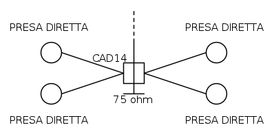

A questo punto potresti usare un CAD14
Però devi avere la possibilità di partire con 4 cavi dal punto dove metti il derivatore, uno per ogni presa.
Vedendo però che hai usato la presa passante, lo schema adottabile è questo:
Nel tuo caso invece l'errore è mettere le due prese passanti all'uscita derivata del CAD11.
Non succede niente di male, sia chiaro, ma butti via segnale per niente e ti ritrovi con 2 prese molto sbilanciate rispetto alle altre 2, in quanto l'uscita del derivatore è già disaccoppiata e attenuata per servire in modo diretto una presa, mentre tu "aggiungi" un'altra inutile attenuazione usando la presa passante che si comporta come un altro derivatore
