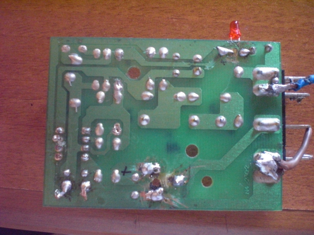

Non sai riprodurne lo schema, ma sei certo di avere ricostruito fedelmente il PCB. E' come dire che non conosci i componenti elettrici, ma li sai usare.
Posta la foto del alto rame, e del lato componenti, bene a fuoco, (altrimenti evita), e senza esagerare nelle dimensioni.

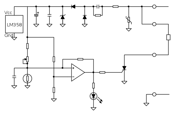

Messaggioda Foto Utentecarloc » 13 mag 2012, 13:56
La sfera di cristallo comunica che mancano queste due tracce in nero
e che lo schema diventa

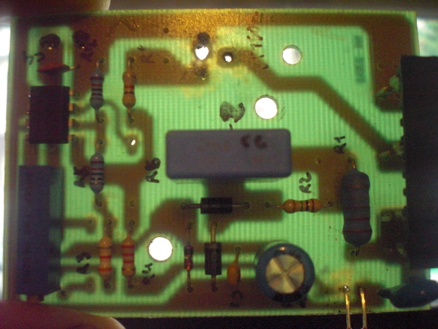

Messaggioda Foto Utenteaviatorfrank » 13 mag 2012, 14:13
Questa è la scheda originale dove mancano NTC e BT150.

Messaggioda Foto Utenteaviatorfrank » 13 mag 2012, 14:16
In realtà manca anche r5

Messaggioda Foto Utenteaviatorfrank » 13 mag 2012, 17:03
Porca miseria!!! e pensare che guardato e riguardato lo schema 1000 volte...
comunque sono ancora agli inizi con l'elettronica e quel poco che so l'ho appreso da autodidatta.
Ciò giustifica la mia difficoltà a riprodurre lo schema dal PCB.
non sai quanto ti ringrazio...
Adesso posto la foto del circuito lato rame.
secondo voi ho eseguito bene i collegamenti della resistenza riscldante?
Grazie mille a tutti

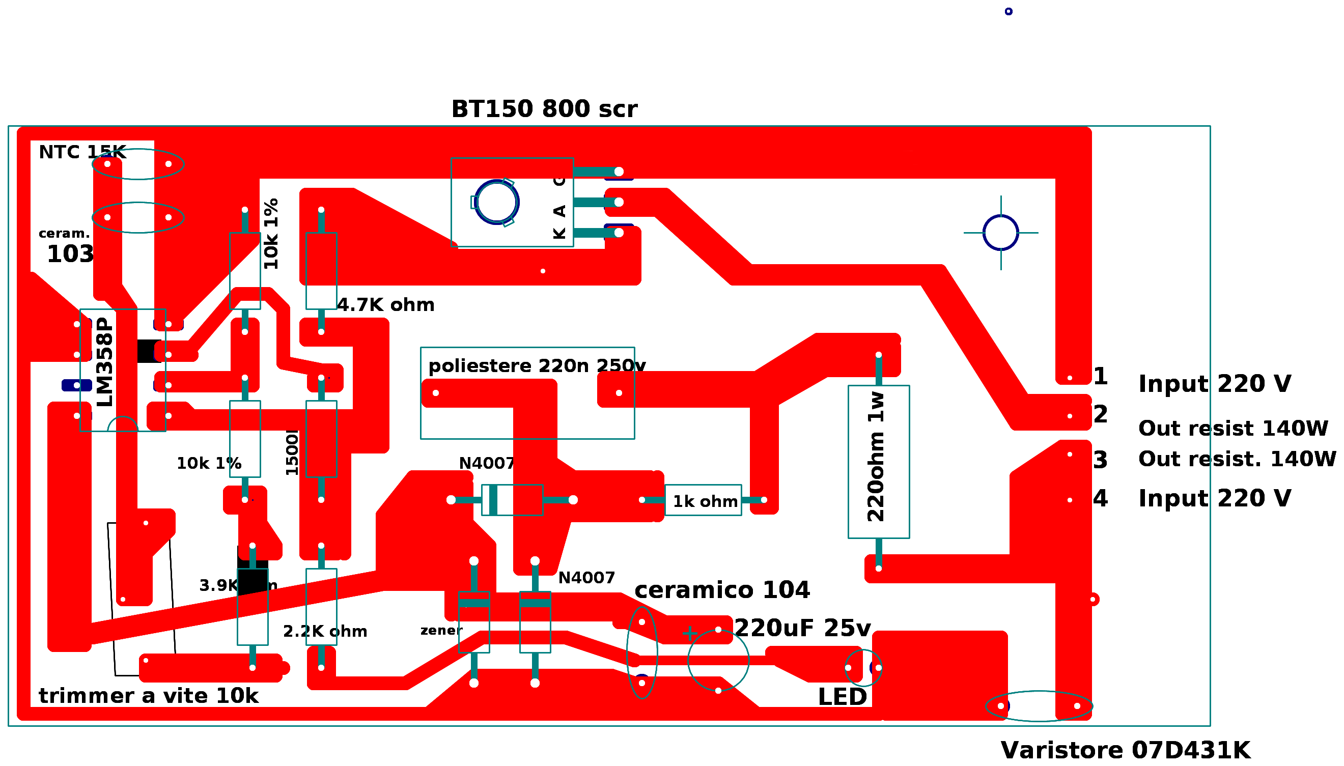

[16] Re: Termostato 220 V
Messaggioda Foto Utenteaviatorfrank » 13 mag 2012, 17:14

[17] Re: Termostato 220 V
Messaggioda Foto Utenteaviatorfrank » 14 mag 2012, 16:53
sapreste consigliarmi qualche miglioramento al circuito?

Messaggioda Foto Utenteaviatorfrank » 14 mag 2012, 20:21
ho assemblato tutti i componenti sul circuito, ho attaccato la spina alla rete e la spia rossa si è accesa normalmente. A questo punto ho collegato una lampadina da 40 watt ai pin in cui doveva essere collegata la resistenza riscaldante, ma questa non si è accesa.
Con il tester ho controllato tutti i componenti ed ho constatato che la tensione manca solo al terminale 2 del BT150.
Non so come procedere,il fatto che non so far andare un circuito uscito dalla fabbrica mi sta facendo impazzire!!!
