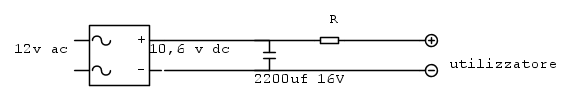

Salve ho bisogno di raddrizzare una tensione da 12v da alternata in continua.
Devo anche avere in uscita una corrente da 1,3A.
Ho comprato un ponte raddrizzatore ed un condensatore.. vorrei avere la conferma dello schema che ho disegnato.
poiché ai capi del condensatore avrò una tensione di 14,8 V circa ho bisogno di una resistenza per ridurla..
V=R*I
e quindi R=2 ohm circa se non ho commesso errori giusto??
Devo alimentare un piccolo schermo a 12 v potrei omettere questa resistenza??
Il condensatore va bene da 2200uf 16v ?
Grazie a tutti

Non capisco a come sei arrivato ai 10,6V. I 12VAC sono la tensione di picco o Vrms?

Dovrebbero essere i circa 1,4 V di caduta di potenziale sul ponte.

Ah, ha fatto una semplice sottrazione, che sbadato che sono :!: :mrgreen:
Suggerisco all'OP di leggere qualcosa come questo articolo e di specificare meglio le unità di misura con i relativi valori corretti.

angelsanct ha scritto:Dovrebbero essere i circa 1,4 V di caduta di potenziale sul ponte.
si esatto è la caduta di tensione causata dal ponte (4 diodi)

Per dare una risposta completa ed esauriente, dovresti fornire notizie piu' dettagliate.
Se la fonte di alimentazione e' un trasformatore, le sue caratteristiche; una descrizione meno sommaria de "lo schermo" che comprenda anche il suo consumo (1,3A?).
Ridurre una tensione semplicemente con una resistenza non e' mai una buona idea perche' come risultato si avrebbe sempre una tensione non stabilizzata suscettibile al carico applicato che potrebbe essere non gradita al carico stesso.

Allora..devo alimentare il nuovo videocitofono che ho installato.
Il monitor interno touch screan è alimentato con un alimentatore 12VDC che eroga 1,3A (tutto scritto sulla sua etichetta).
Non voglio però mettere l'alimentatore in una cassetta a muro anche perché non vi è lo spazio.
Ho quindi pensato di raddrizzare i 12VAC dell'alimentatore del mio vecchio citofono(per intenderci quelli che si montano sulle barre nei quadri elettrici) che per fortuna è anche molto vicino dove ho messo il monitor.
Per quanto riguarda questo alimentatore dove potrei prendere maggiori info??
In alternativa alla resistenza per diminuire la tensione cosa mi suggerite di usare?

Per notizie sul vecchio viseocitofono (o sul suo trasformatore) cerca su google; qualcosa, con marca e modello, dovresti trovare.
Per il resto, si puo' vedere di usare un regolatore di tensione anche se, in verita', non ho capito molto bene cosa tu voglia fare.

È evidente che non hai letto l'articolo che ti ho linkato, non hai nemmeno risposto alla domanda.
Ciao.

gohan ha scritto:È evidente che non hai letto l'articolo che ti ho linkato
Ciao.
Certo che ho letto l'articolo che mi hai lincato...è semplice da capire...ma non è completo!
Ad esempio non parla di come devo calcolare la capacità che devo mettere in serie al ponte..
inoltre da quello che ho letto ho capito che la configurazione che dovrei utilizzare è quella con i transistor di potenza..ma anche qui non parla di come calcolare la capacità dei condensatori..
gohan ha scritto: non hai nemmeno risposto alla domanda.
Ciao.
a quale domanda non ho risposto?
