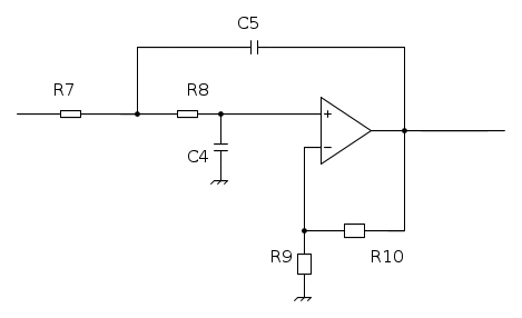

Messaggioda Foto Utentegiulia87 » 6 nov 2011, 20:42
qual è l'impedenza di ingresso di tale filtro?

[6] Re: impedenza di ingresso sallen key
Messaggioda Foto Utentegiulia87 » 6 nov 2011, 23:20
ehm, non dicono quanto vale l'impedenza di ingresso...nessuno sa dirmelo, guardando il circuito?? :cry:

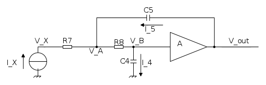

[7] Re: impedenza di ingresso sallen key
Messaggioda Foto UtenteIsidoroKZ » 6 nov 2011, 23:43
Z_i=\frac{C_4C_5R_7R_8R_9s^2+(C_4R_9(R_7+R_8)-C_5R_{10}R_7)s+R_9}{C_4C_5R_8R_9s^2+(C_4R_9-C_5R_{10})s}

[9] Re: impedenza di ingresso sallen key
Messaggioda Foto UtenteEnChamade » 15 mag 2012, 12:23
giulia87 ha scritto:...cioè cosa hai considerato in parallelo e cosa in serie...
In elettrotecnica ed in elettronica, parallelo o serie non sono due propietà esclusive. Purtroppo, spesso, alcuni elementi hanno la propietà di non essere ne in serie ne in parallelo rompendo non poco le scatole... :mrgreen: :mrgreen: :mrgreen:
Quindi, per procedere al calcolo, devi applicare in ingresso un generatore di test e trovare il rapporto fra la tensione e la corrente d'ingresso scrivendo le equazioni che regolano le maglie. Dipende dal caso se è più conveniente applicare un generatore di test di corrente o di tensione.
Detto questo, nel tuo caso considererei il seguente circuito, applicando un generatore di corrente di test:
Elencando tutti i passaggi elettrotecnici (alcuni potrebbero essere saltati in quando il risultato visibile "ad occhio"):
1) Puoi dire che V_x=V_A+R_7I_x;
2) Puoi dire che V_B=\frac{V_{out}}{A};
3) Puoi dire V_A=V_B+I_4R_8 sotto l'ipotesi che l'impedenza d'ingresso dell'amplificatore sia infinita;
4) Puoi dire, se assumi l'ipotesi del punto 3, che I_4=V_BsC_4;
5) Mettendo insieme tutte le informazioni dei precedenti punti trovi V_{out}=\frac{A}{1+sC_4R_8}V_A;
Ora, ti manca un'equazione per eliminare l'incognita V_{A}. La puoi scrivere considerando le correnti sul nodo di V_A:
6) Puoi dire I_x+I_5=I_4;
7) Puoi scrivere che I_5=(V_{out}-V_A)sC_5;
8) Mettendo assieme la 4),la 5) e la 7) nel punto 6) trovi il legame fra I_x e V_A;
9) Dalla 1) puoi espriemere la V_A in funzione di V_x e I_x;
10) Bene, siamo arrivati. Sostituendo la 9) nella 8) basta ricavare il rapporto \frac{V_x}{I_x}; Alla fine, ricordati che A=1+\frac{R_{10}}{R_9} e vedrai che ti viene fuori proprio la formula indicata da IsidoroKZ.
Enjoy! :mrgreen: :mrgreen: :mrgreen:
