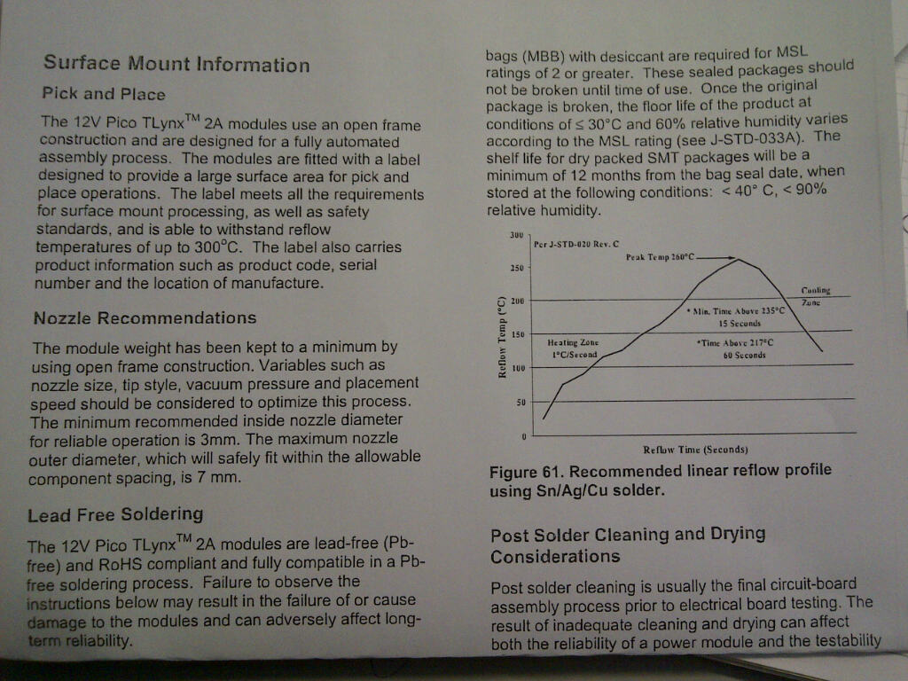

Buongiorno,
Vorrei saldare questo convertitore cc-cc su una PCB.
E' possibile saldarlo con una semplice stazione ad aria ?
Oppure.....potrei secondo voi saldargli dei piedini e poi saldarlo su una PCB con una tradizionale stazione ?

Io non mi arrischierei con la stazione ad aria calda. Sarebbe da forno per reflow. Se e' per una prova salda dei terminali con il metodo classico.
Per una AC e' troppo grande ho idea ....
Mio personale parere, dovrei averlo in mano per poterti dire di +
