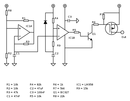

Salve, sono alla ricerca di un softstart per motore 12v cc 400mA...
Non ho mai usato un softstart. Mi chiedevo anche quanto potesse costare... (non troppo...)
Anche in kit magari...

Non penso esista qualcosa di simile, commerciale, viste le caratteristiche del motore in oggetto. Aspettiamo altri interventi, ma ho sentore che sia da progettarsi e farsi.

Dipende. Che dimestichezza hai con l'elettronica? Che tempo di rampa desideri?

Non sono proprio esperto, ma qualcosa so... direi 5 secondi.

Tempo fa avevo fatto qualcosa di simile e facilmente adattabile per delle luci... Vediamo se lo trovo...

Questo farebbe già al caso tuo...

Quindi se volessi realizzare il circuito come descritto nel primo topic mi basta acquistare i vari componenti seguendo le indicazioni scritte sotto il disegno?
Se volessi in futuro cambiare Ampere, tipo al posto di 400mA usare 200mA (esempio), quali componenti devo sostituire?
