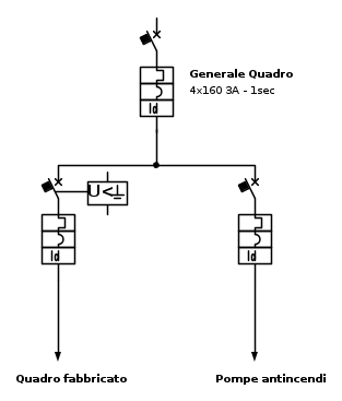

[13] Re: sgancio pompe antincendio
Messaggioda Foto Utenteconsole6 » 16 mag 2012, 11:14
Quindi lo schema dovrebbe andar bene così:
ovvero con lo sgancio solo per il fabbricato

[14] Re: sgancio pompe antincendio
Messaggioda Foto UtenteMike » 16 mag 2012, 11:50
console6 ha scritto:Quindi lo schema dovrebbe andar bene così:
NO! Eliminare il generale, lasciare solo i due interruttori in parallelo, uno per il fabbricato con la bobina di sgancio e uno per le pompe antincendio.

[15] Re: sgancio pompe antincendio
Messaggioda Foto Utenteconsole6 » 16 mag 2012, 11:57
Però il generale si puo eliminare se siamo sicuri della posa della linea che alimenta quel quadro in cui abbiamo i due interruttori a valle, altrimenti non restiamo con quel tratto non protetto?

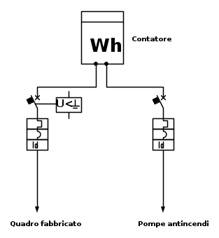

[16] Re: sgancio pompe antincendio
Messaggioda Foto Utentearabino1983 » 16 mag 2012, 12:05
No bisogna partire da sotto il contatore con due linee una protetta con MTD con bobina di sgancio per l'alimentazione del quadro generale, una protetta con Magnetico differenziale per le pompe.

Messaggioda Foto Utenteconsole6 » 16 mag 2012, 12:14
Adesso è chiaro, avevo focalizzato la mia attenzione solo sul non proteggere le pompe con il pulsante di sgancio :ok:
