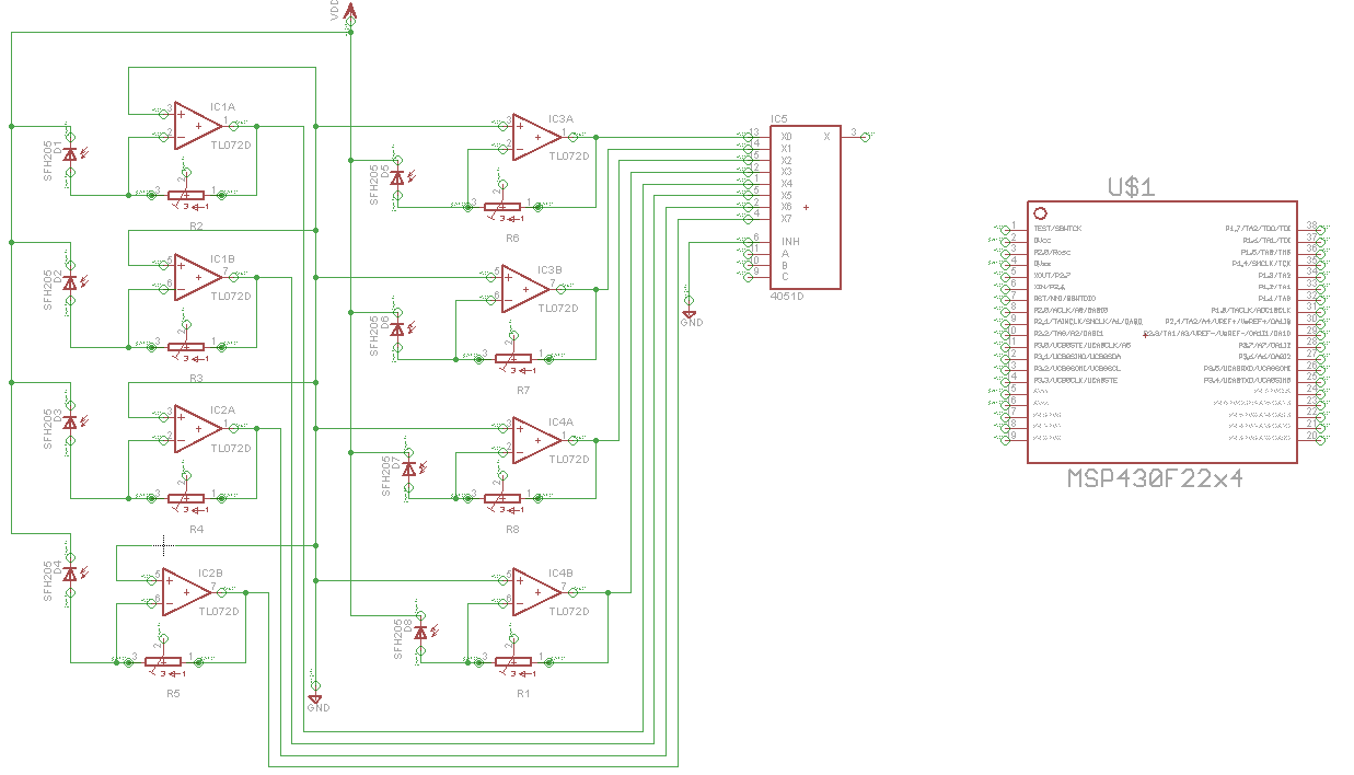

Ciao, sto realizzando un progetto che prevede l'utilizzo di 8 fotodiodi in configurazione radiale, collegati ad un ADC che a sua volta pilota 8 LED, i quali devono illuminarsi in modo da capire da dove proviene la radiazione infrarossa.
Ho realizzato lo schema in allegato, utilizzando il microcontrollore MSP430, il problema è che non so come collegare gli ingressi di selezione del multiplexer al microcontrollore in modo che i segnali dei fotodiodi siano letti ciclicamente; sapete darmi una mano?si accettano anche commenti su come è stato realizzato ed eventuali suggerimenti migliorativi.

Non conosco quel micro, ma il problema e` di facile soluzione: l'uscita di segnale del MUX va a uno degli ingressi con convertitore A/D del micro. Poi devi prendere 3 uscite logiche del micro, e mandarle ai tre ingressi di selezione (A, B e C) del MUX. A software selezioni quale canale vuoi misurare, mettendo sui tre bit del micro un numero da 0 a 7 e il MUX manda all'ingresso la tensione del canale selezionato.
