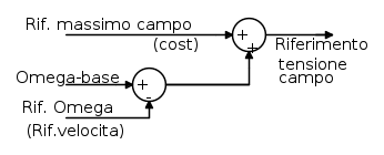

Buongiorno!
Continuo a non capire, alla differenza tra Vbase-Vriferimento devo sommare una costante di 300 (valore a cui è impostato il DC source collegato all'eccitazione), che sono i volt per cui si ha la massima corrente di eccitazione?
Fin ora ho modificato come da te suggeritomi
Immagine

[20] Re: Controllo Motore DC a coppia e a potenza costante
Messaggioda Foto Utenteg.schgor » 17 mag 2012, 10:51
brunosso ha scritto:ho modificato come da te suggeritomi
Mi sembra proprio di no!
Il riferimento del regolatore di tensione campo è del tutto diverso
da quanto detto. E' così difficile interpretare i post precedenti?
Intendevo questo:
Foto Utenteg.schgor
57,8k 9 12 13
Messaggi: 16971
Località: MILANO
