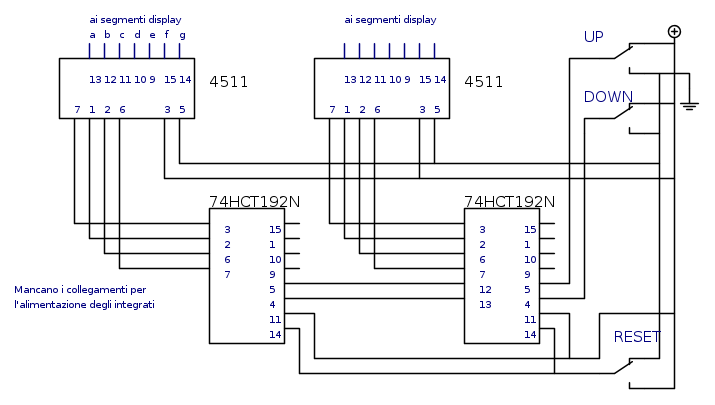

salve a tutti, volevo sapere se qualcuno ha in casa uno schema elettrico di un contatore up-down che visualizza il numero su un display a 7 segmenti, comandato da 2 pulsanti.. In base al pulsante premuto aumenta o decrementa il numero visualizzato sul display.. Possibilmente senza micro, solo con circuiti integrati.. La tensione di alimentazione deve essere al massimo di 12 volt.. Grazie a chi risponderà

Consiglio il contatore 4510 (della serie CMOS 4000),
con il display driver 4511.

Anche il 74HC193 potrebbe andar bene.

intanto vi ringrazio per le risposte, ma per caso avete uno schema tra le mani?? anche il più semplice

Ecco qui

Questo e' un altro schema, molto semplice, con l'integrato 74192.

Questo fa proprio al caso mio, però lo realizzerò con solo un integrato che pilota ovviamente un solo display.. un'altra cosa, resistenze e condensatori??

E' sempre opportuno mettere condensatori da 0.1uF tra positivo di alimentazione e riferimento su tutti gli integrati.
Per quanto attiene le resistenze, vanno messe in serie all'uscita del 4511 e dimensionate secondo il tipo di display.

tutto chiaro, grazie mille
