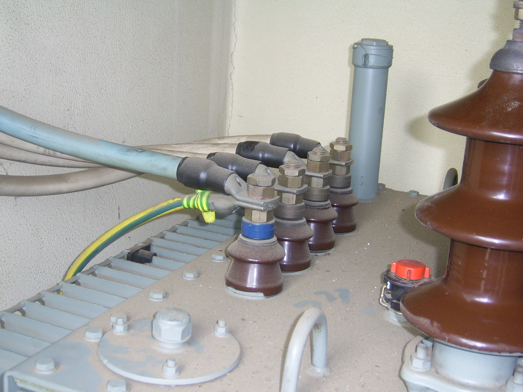

ok vi ringrazio,però mi resta un dubbio,so che in AT si usano collegamenti a stella per evitare tensioni eccessivamente alte ,ma praticamente come si ottiene un collegamento a stella o a triangolo? e dove si posiziona poi il neutro da portare a terra?

no, ma ho un esame di sistemi elettrici giovedì e volevo sapere al di là dell'aspetto concettuale come nella realtà fosse possibile collegare a stella o a triangolo...

Non ho mai avuto il piacere di vedere dal di dentro un trasformatore MT/AT ma la modalità di collegamento a stella o a triangolo è concettualmente la stessa di qualsiasi altra macchina trifase.
Sei partito da molto lontano, parlando di presenza o meno del neutro nei sistemi AT/AAT, per poi domandarti come si colleghi a stella piuttosto che a triangolo il secondario di un trasformatore?
Magari c'entra come i cavoli a merenda e si tratta solo di un trasformatore MT/BT, però magari ti aiuta a concettualizzare il discorso di centrostella (neutro) e messa a terra di quest' ultimo...
