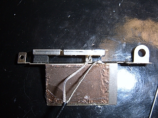

buonasera,
volevo alcune informazioni sull' antenna wi-fi del mio portatile
cioe vi spiego sostituendo lo schermo del portatile il mio "asus x56t"
ho visto i due cavi bianco e nero che partono dalla scheda con
su scritto ant 1 ant 2 e finiscono a due placche poste sulla parte
superiore dello schermo ora il cavo dell' antenna 1 "bianco" si e' staccato
dalla placca.Quello che noto e che c' e' un cavo di massa e uno
interno ma finiscono sulla stessa placca come noto sul cavo nero dell' antenna 2.
Quindi mi chiedo ma la massa non dovrebbe essere separata cioe l'antenna perche
finisce su una placca unica.
chi mi puo spiegare come funziona l' antenna wi fi.Grazie...

[4] Re: antenna wi fi
Messaggioda Foto Utenteroberto5879 » 20 mag 2012, 22:14
in questa foto la seconda antenna e collegata ad una placca nella mia ignoranza le antenne non dovrebbero essere divise dalla massa cioe io vado con il tester sulla scheda dove ci sono i due spinotti e la parte esterna mi da la massa ma la parte centrale no poi vedo dall' altra parte che si congiungono su questa placca e mi chiedo non va in corto ?

[5] Re: antenna wi fi
Messaggioda Foto Utentecarlomariamanenti » 20 mag 2012, 22:22
Per quello che si capisce dalla fotografia non saprei risponderti. Comunque io fossi nei tuoi panni non modificherei i collegamenti solamente perché non ti sono chiari. Funzionava prima, funzionerà anche dopo. :-)

[6] Re: antenna wi fi
Messaggioda Foto Utentepinowski » 20 mag 2012, 22:26
È in corto per la corrente continua, ma per la radio frequenza a 2,4 GHz non lo è, vai tranquillo, salda il cavetto come stava e vedrai che funziona.

[7] Re: antenna wi fi
Messaggioda Foto Utenteroberto5879 » 20 mag 2012, 22:31
Quindi anche se finiscono sulla stessa placca va bene? Ora saldo i due cavi xche mi sembrava strano che andassero cosi io non vado oltre il cavo dell' antenna tv ecco perche mi sembrava strano ma perche ci sono 2 antenne ant 1 ant 2 ?

[8] Re: antenna wi fi
Messaggioda Foto Utentepinowski » 21 mag 2012, 0:43
Il sistema sfutta la tecnologia "Antenna Diversity", se cerchi in rete trovi tutta la documentazione che vuoi, in pratica se il segnale che ricevi su un'antenna subisce una variazione dovuta a fattori esterni, (esempio qualcuno che cammina in casa...) commuta automaticamente sull'altra e sceglie quella che ha il migliore segnale.

[9] Re: antenna wi fi
Messaggioda Foto Utenteroberto5879 » 24 mag 2012, 4:59
scusami per il ritardo grazie per la spiegazione breve e semplice ora il wi-fi funziona senza problemi.Grazie ancora...
