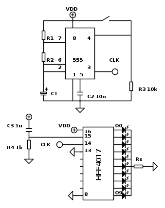

Comunque, per fare quello con un microcontrollore non ti serve un registro a scorrimento, quindi in quel video non serve a niente, ti bastano si e no 10 linee di codice. Per la seconda parte anche meno.

Allora non usare quel registro a scorrimento. Rischi di complicarti di molto la vita.
Vedi prima questo e poi questo thread.
Come fonte di clock usa un 555 astabile...

Si, perché il da quello che hai postato al messaggio 4 abbiamo che:

La prima la risolvi con un 4017, la seconda come ti ho suggerito senza complicarti troppo la vita.

no quello succede fino a 7 sec da 7 in poi è come ho messo io...comunque come si usa la 4017?

Il funzionamento del 4017 è spiegato nel datasheet. Come oscillatore puoi usare un 555 (datasheet).
Nel link per quest'ultimo trovi anche i calcoli per R1, R2 e C1 per lo schema a seguire.

Messaggioda Foto Utentecartaio » 19 mag 2012, 18:33
Grazie dell' aiuto su multisim funziona martedì compreró i pezzi e testo nella realtà

Per avere solo 8 led, meglio collegare la nona uscita all'ingresso di reset.
