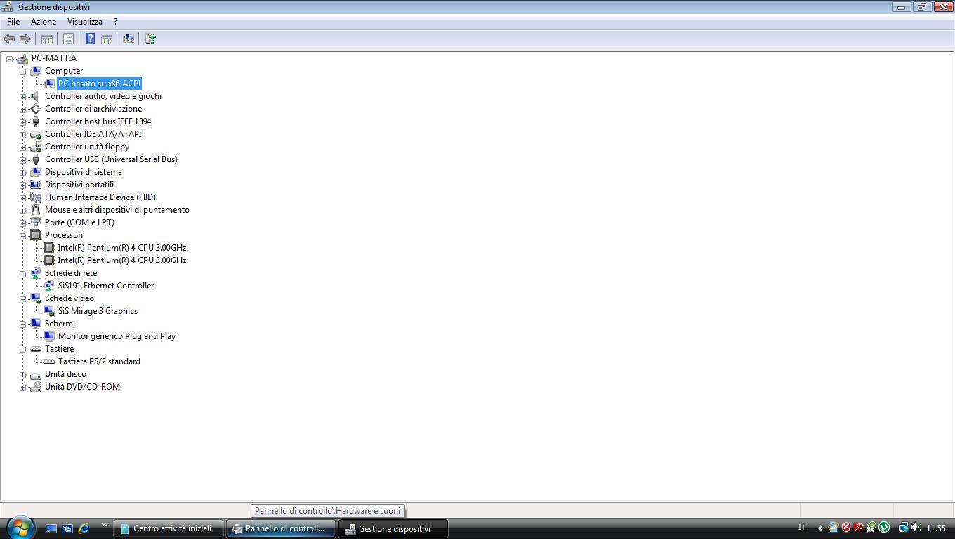

è all'incirca 3 o 4 mesi che il PC fisso mi da dei problemi...praticamente la connessione a internet è assente , ha sempre funzionato ma ora niente .. una volta è ritornata come per magia, ma questa magia non è durata piu di una settimana
il modem è nuovo è della digicom 10/100 e il wire less non mi da nessun problema .
il modem funziona perche è collegato anche al decoder ondemand hd , quindi lo escluderei

Io non saprei come aiutarti ma, in attesa dell' intervento di un esperto di PC, potresti aggiungere un po' di informazioni (marca modello del PC, della scheda, sistema operativo ... tutto quello che puoi).
Più informazioni metterai più sarà facile risolvere il problema.

adesso è connesso perche va e viene??????? ma a intervalli di mesi!!!

mattia281193, in riferimento al tuo problema avrei alcune domande:
- Modello esatto del modem?
- Il PC e il decoder sono ambedue connessi al modem mediante cavo Ethernet?
- Quale la configurazione TCPIP della tua porta LAN?

RAW150-A02
Si sono entrambi connessi al modem
e sono su automatico le impostazioni

Se il decoder funziona correttamente significa che la tua linea ADSL è ok.
Allora dovresti focalizzarti sul "cattivo funzionamento" della tua porta ethernet sul PC.
Qualunque operazione lato modem, collegarsi al device e andare a verificare il suo setting e funzionamento, presuppone che avvenga attraverso un computer connesso ad esso.
Ora, se non hai a disposizione un secondo PC, (visto che il tuo non si collega), questa operazione non può essere eseguita.
Ora, non avendo tu nulla configurato nel modem significa che alla connessione lo stesso assegnerà un indirizzo dinamico al tuo computer. Perché ciò avvenga la configurazione della tua scheda di rete (Protocollo Internet versione 4(TCP/IPv4)) dovrebbe essere selezionata per ottenere automaticamente un indirizzo IP e DNS.
Il fatto che si collega saltuariamente potrebbe essere causato da un problema di natura hardware così come di natura software.
Il consiglio è quello di sostituire/interscambiare tutte le componenti hardware che sono coinvolti nella connessione per escluderli passo passo sino a focalizzare la causa.
Da un punto di vista software più che farti verificare la configurazione della porta ed eventualmente di aggiornare/reinstallare i driver della scheda ethernet non saprei che altro dirti.
Senza avere il PC a disposizione non è facile, sicuramente qualcuno più esperto di me potrà esserti di maggiore aiuto.
Un saluto, -carlo.

il cavo lan è ok ho un portatile e si connette con questo...
i driver li ho reinstallati ma non posso essere certo al 100 per 100 della loro compatibilità questo perche la sis ha modificato il suo sito , ora fa scaricare solo app per nuove piattaforme...(si sono dimenticati della gente come me )
come potrei modificare le impostazioni tcp ???

Se fai riferimento al manuale del modem, lo ho trovato facilmente in rete, c'è la spiegazione passo passo per accedere al modem e poterlo configurare. Personalmente però non ritengo sia un problema del modem considerando che ti colleghi con altri due device senza problemi.
La soluzione, se il problema risiede nella tua scheda ethernet, potrebbe essere quella di acquistare una nuova scheda ethernet da inserire nel PC oppure una di quelle USB, semplicissime da installare e all'occorrenza utile anche per altre macchine. Potresti cavartela con pochi euro.
Facci sapere come va a finire, -carlo.
