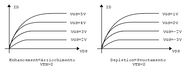

Messaggioda Foto Utenteyassine » 19 mag 2012, 12:12
so che rappresenta la tensione di soglia e che dipende dalle caratteristiche costruttive del dispositivo,ma qualè la differenza tra l'una e l'altra? in un caso assume valori positivi e nell'altro negativi?? fatemi capire.

Messaggioda Foto Utentecarloc » 19 mag 2012, 15:57
Se ho ben intuito stiamo parlando di MOS enhancement=arricchimento (i comuni MOS di cui implicitamente si parla se non si dice niente) e di MOS depletion=svuotamento.
Per fissare le idee parliamo di NMOS:
In entrambi i casi la VTN è la tensione di soglia, anche le equazioni che descrivono il funzionamento sono le stesse, solo che nel caso dei depletion la VTN è minore di zero.
Significa semplicemete che con VGS=0 il MOS è già "acceso" se si vuole interdirlo si deve applicare una VGS<VTN, cioè negativa. Lo stesso funzionamento dei JFET per intenderci. Solo che in questo caso si può anche applicare una VGS>0 per aumentare la conduzione.
Puoi semplicemete pensare di traslare in VGS le caratteristiche.

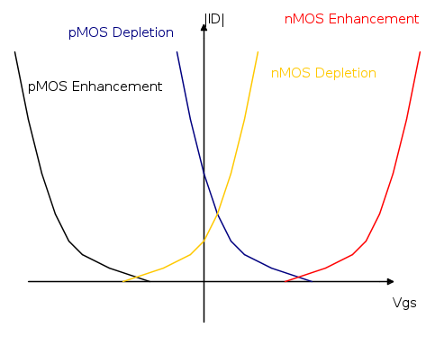

Messaggioda Foto Utenteangelsanct » 19 mag 2012, 20:01
Ah ecco, non capivo per cosa stessero i prefissi. :ok:
Oltre a quanto detto da Foto Utentecarloc ti posto il seguente grafico:

Messaggioda Foto UtenteIsidoroKZ » 19 mag 2012, 23:20
Metterei un segno di valore assoluto su ID oppure qualche segno negativo in giro, per far coabitare sia i P che gli N.
[7] Re: cosa rappresenta la tensione VTN di un E-mos e di un D-m
Messaggioda Foto Utenteangelsanct » 20 mag 2012, 12:17
con la corrente ID in modulo poiché i versi delle correnti sono opposti (Ho messo dispositivi ad arricchimento nello schema qui sotto) :
A proposito, so che è una domanda scema, ma come si fanno le curve in Fidocadj senza fare tante spezzate?
