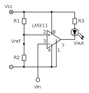

Ciao a tutti, dopo aver letto decine e decine di pagine ho ancora qualche dubbio sul funzionamento del comparatore LM311.
Qui sotto ho disegnato un comparatore NON ivertente?
è corretto collegare il carico in questo modo?
Grazie O_/

[2] Re: Comparatore LM311 NON invertente
Messaggioda Foto UtenteIsidoroKZ » 22 mag 2012, 14:24
Si`, quello e` un comparatore non invertente che si accende quando la tensione di ingresso e` al di sotto della soglia.

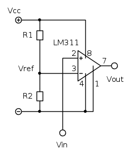

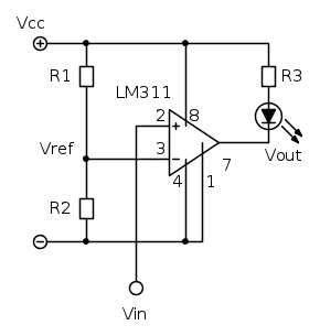

Messaggioda Foto Utentesteve24 » 22 mag 2012, 14:40
questo sarebbe un comparatore invertente che si accende quando la tensione di ingresso e` al di sopra della soglia?

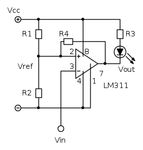

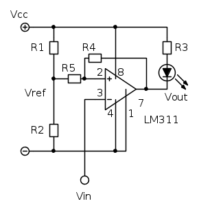

Messaggioda Foto Utentesteve24 » 22 mag 2012, 14:57
Per aggiungere l'isteresi al comparatore invertente basta aggiungere la R4?
oppure devo aggiungere anche una R5 in ingresso sul pin 2 (+) così?

Messaggioda Foto UtenteIsidoroKZ » 22 mag 2012, 15:02
Quello si accende quando la tensione di ingresso supera la soglia, non serve la resistenza R5 perche' la puoi fare con l'equivalente Thevenin di R1 ed R2. Il dimensionamento del comparatore con isteresi lo trovi qui e poi l'esempio applicativo (per un'altra applicazione) e` invece qui

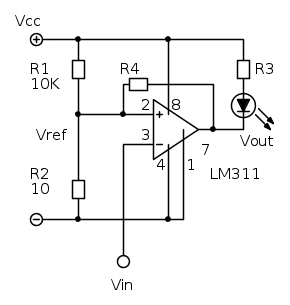

Messaggioda Foto Utentesteve24 » 22 mag 2012, 22:18
Se R1=10K e R2=10 ohm,
con il teorema di Thevenin la Req di R1 e R2 dovrebbe essere il parallelo di entrambe come hai specificato tu Foto UtenteIsidoroKZ in questo documento al punto 11 quindi:
(10.000*10)/(10.000+10)= 9,99 ohm
dico bene?

Messaggioda Foto UtenteIsidoroKZ » 22 mag 2012, 22:25
Si`, dici bene, ma ci sono due ma.
Il primo e` che quel partitore da` una tensione di soglia di qualche decina di millvolt, darei anche una occhiata alle tensioni di offset.
Il secondo ma, molto piu` serio, e` che vai a lavorare con tensioni di ingresso di modo comune di qualche decina di millivolt, e sei fuori dalle specifiche del comparatore che richiede che gli ingressi siano almeno 0.5V piu` positivi dell'alimentazione negativa.
Se vuoi scendere fino a 0V con il modo comune devi usare un LM393, un po' piu` lento.

[10] Re: Comparatore LM311 NON invertente
Messaggioda Foto Utentesteve24 » 23 mag 2012, 9:52
Potrei usare questo comparatore allora, LT1017CN8 oppure aumentare le tensioni di soglia e di ingresso.
Ora vedo che mi conviene di più fare :-)
