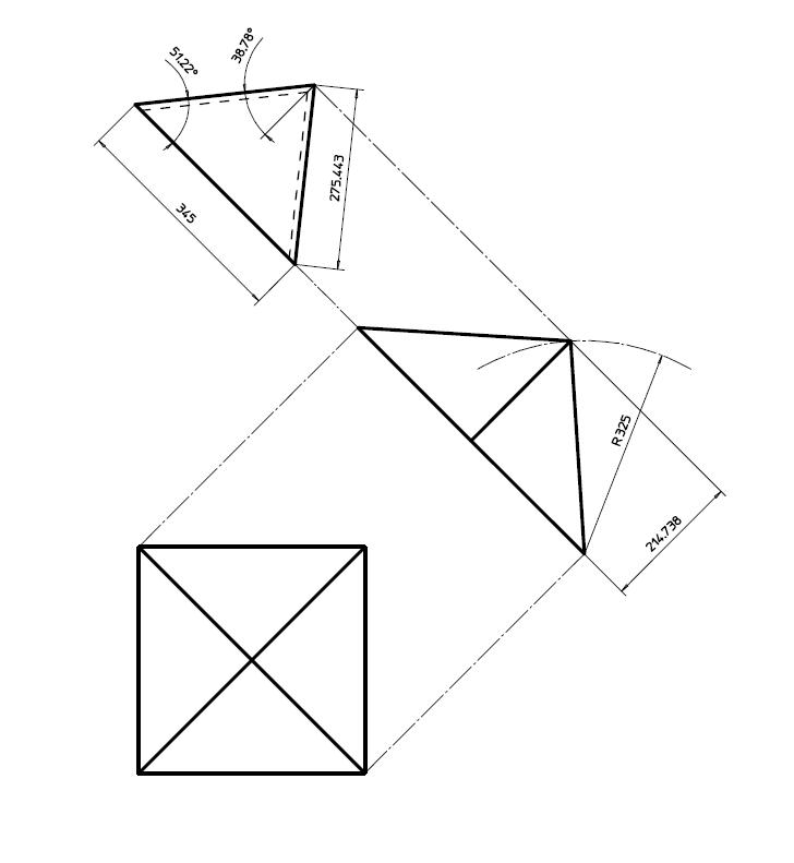

Avete calcolato tutto e bene, io l'avevo fatto a penna e avevo visto la cosa in modo più semplice.
Mezza sezione verticale passante per l'apice della piramide e perpendicolare a uno dei 4 triangoli.
Vedo che è un triangolo rettangolo, trattasi di due angoli complementari, uso un pochino di trigonometria e l'apotema del triangolo (in marmo).
\alpha =90^{\circ} -arcsin\frac{17,25}{27,54}
\beta =90^{\circ}-\alpha
L'altro taglio che non è evidenziabile in figura (poiché giace su di un piano ortogonale a quello della figura) è di 45° , questo dovrebbe essere facile perché si tratta di divedere in due i 4 angoli di un quadrato.
Visto che c'ero ho calcolato l'altezza della piramide.

RenzoDF ha scritto:L'unica possibile relativamente ai dati postati.
Continuo a non capire... :( se mi si dice quali sono gli angoli a cui tagliare 4 triangoli per avere una piramide a base quadrata di una certa altezza, tutto ok, ma quando mi si dice a che angolo devo tagliare per avere due lati di una data misura e uno di un'altra, nella geometria euclidea esiste una sola soluzione!
RenzoDF ha scritto:In che senso "potrebbe non chiudersi" :?:
Quando vai a mettere uno vicino all'altro i triangoli non riesci ad ottenere un volume chiuso.
RenzoDF ha scritto:Con una carta millimetrata (e gognometro) tridimensionale? :roll: ... da quand'è che li hanno inventati?
Gli egizi ci riuscivano, e vedi quello che hanno costruito :D. Si tratta di disegnare lo sviluppo di una piramide e poi misurare gli angoli (nel piano ovviamente :mrgreen: )
fonte: questa

[15] Re: Piramide a base quadrata
Messaggioda Foto Utentecronos80 » 23 mag 2012, 16:31
Ecco quello che intendo io (misure in millimetri):
Fatto al cad, ma solo perché non avevo a disposizione la carta millimetrata :D
Non cercare di piegare il cucchiaio. È impossibile. Cerca invece di fare l'unica cosa saggia: giungere alla verità. Il cucchiaio non esiste. Allora ti accorgerai che non è il cucchiaio a piegarsi, ma sei tu stesso!

Messaggioda Foto UtenteElectro » 23 mag 2012, 16:34
tixy ha scritto:...ho bisogno di tagliare lungo lo spessore ogni lato dei triangoli che mi fanno da facciata. La domanda è: di quanti gradi?
Non erano quelli lì gli angoli richiesti, mi sembra.

[19] Re: Piramide a base quadrata
Messaggioda Foto Utentecronos80 » 23 mag 2012, 16:44
Grazie Foto UtenteElectro, adesso ho capito dove non avevo capito la domanda :D

[20] Re: Piramide a base quadrata
Messaggioda Foto Utentecronos80 » 23 mag 2012, 17:26
Adesso che ho capito la domanda :-P ho elaborato anche la risposta "grafica" :D
In passato i costruttori conoscevano molti numeri notevoli quali il pi greco o la radice di 2 solo come costruzione geometrica e riuscivano a saperlo con precisione senza calcolatrice solo con un'asta graduata e un pezzo di corda.
