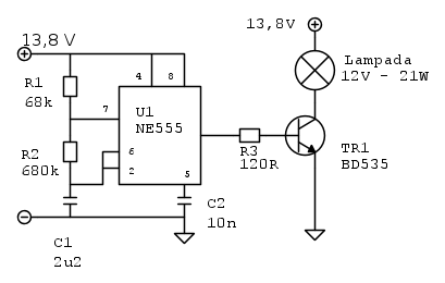

Salve ragazzi, sto realizzando un circuito che realizzi un lampeggiante per cancello elettrico. Dato che al lampeggiante arriva la tensione di 13.8V (ma poi, perché 13.8 e non 12? 13.8 non è una tensione da 'radioamatori'?), ho pensato di realizzare il tutto con un 555, relè e lampada a 12V. Il mio unico dubbio è se lampada e relè possono sopportare per l'appunto i 13.8. Altrimenti come dovrei comportarmi per abbassare la tensione?
Qui il circuito. Grazie

Per quanto riguarda il circuito non ci sono problemi, visto che il 555 puo' lavorare fino a 15V; qualche dubbio sorge sul rele' la cui bobina potrebbe danneggiarsi.
Per evitare, puoi mettere due diodi in serie sull'alimentazione del rele' che dovrebbero abbassare la tensione di circa 1.4V.
Metti anche un diodo a protezione della bobina del rele'.
P.S. Ma ai 13.8V hai provato ad applicare un carico? Se la tensione non e' stabilizzata, tendera' a scendere in proporzione al carico.

I 13,8V probabilmente perché derivano da una batteria al piombo che a piena carica raggiunge appunto 13,8V.
Comunque nessun problema per i relè (in genere soppostano tranquillamente +20/30% della Vn) e neppure per la lampada che suppongo di derivazione "automobilistica" quindi tranquillamente "abituata" ai 13,8V.
Piuttosto perché quel relè ? Ti piace sentire il Tic-Tac ... ? perché non ci metti un bel transistor di potenza ?
La corrente nominale va calcolata in base alla potenza della lampada ma per una 21W (potenza standard nel settore auto) significa un paio ai Ampere. Quasi un qualsiasi BD xxx in configurazione Emettitore comune basta e avanza ..... e il silenzio regni !

La tensione di output del 555, alimentato a 13.8, è già dalle parti di 12V.
Se la lampadina di cui non hai specificato la potenza, è un carico sopportato dall'integrato, non ti serve il relè.

Ecco lo schema per usare un transistor al posto del relè. Ho ipotizzato l'uso di una lampada da 21W o minore.
Il transistor è un NPN da 60V - 5A (c'è un po' di margine); ha hfe piuttrosto basso ecco perché la resitenza di base è piuttosto bassa. Per quella potenza di lampada e per un uso saltuario il transistor va bene anche senza dissipatore.
Bye O_/ Ser.Tom
P.S chiedi al tuo Prof di discutere questo schema, la logica va bene (e ti servirà molto in futuro), ma l'applicazione pratica ti fa capire che la teoria ha delle applicazioni.

Grazie per lo schema, vedo che non si discosta per nulla dall'uso di un comune BJT per uso generale, a differenza ovviamente delle correnti supportabili. La facevo una cosa molto più macchinosa.
