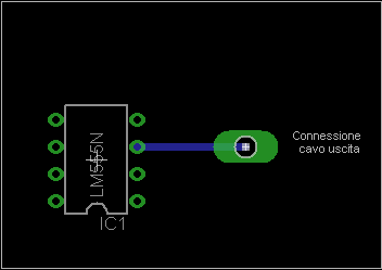

ciao a tutti,
volevo sapere se qualcuno sa come si fa a creare una pista che termini con una piazzola vuota a cui non è connesso alcun componente.
Il motivo d questa necessità e che ho realizzato un circuito con ne555 e dal piedino 3 (output) voglio creare una pista lunga un centimetro e che finisca con una piazzola alla quale, in seguito, salderò il filo che mi va al carico.
Sapete come si fa?
Andrea

Ciao,
basta che dalla libreria aggiungi un testpad.

Oppure, più elegantemente, lo rappresenti sullo schema, in modo che schema e PCB restino coerenti.

Mi sembra che Eagle non permetta di rappresentare sullo schema una pista non connessa a nulla a meno di non creare in libreria un componente apposito. Usando un testpad lo schema e il PCB rimangono ugualmente coerenti, io intendevo una cosa del genere:

Grazie, soluzione pulita ed efficace!
