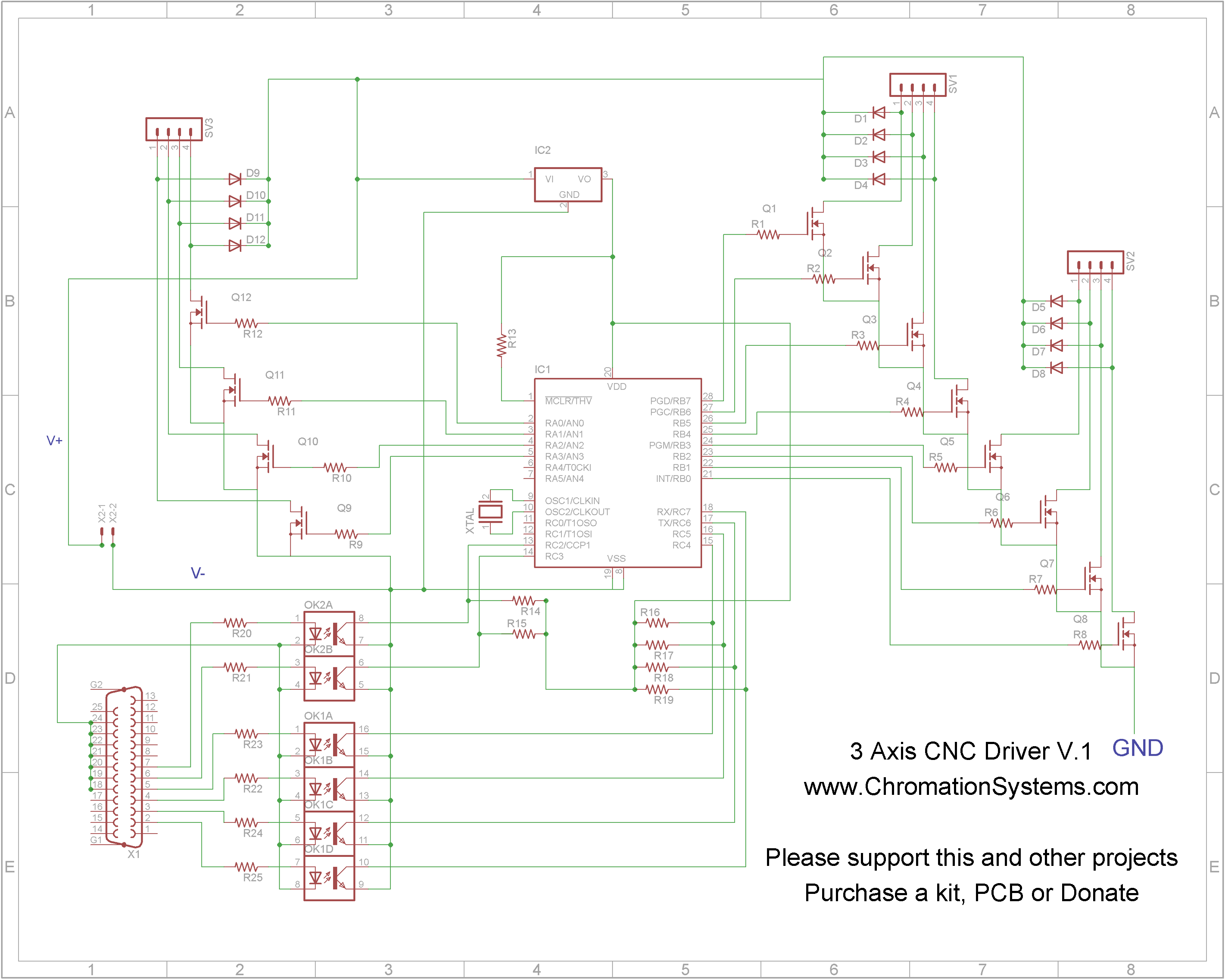

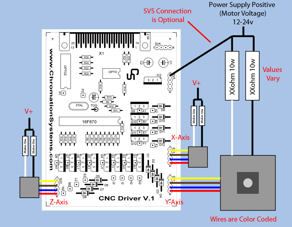

[8] Re: progetti CNC
ti ringrazio del link, ma è una costa specifica per arduino.
io invece volevo usare un microcontrollore con processore ARM (un lpc).
ho trovato questi schemi che allego.
In pratica, correggetemi se sbaglio, ma il tutto sembra molto semplice:
- mi procuro un software che legge il file gerber e mi comanda la porta parallela.
- faccio l'elettronica che mi pilota i 3 motori passo-passo, come da schema allegato.
- alimento i motori..
eh sbam!
poi vabbè c'è la meccanica della CNC.
che ve ne pare?

[9] Re: progetti CNC
Avendo già affrontato questa strada, e visto che non hai idea di quello che stai per fare
, ti posso dare alcuni consigli utili per quanto riguarda software e meccanica.
Per l'elettronica mi sto attrezzando nel frattempo non penso in questo forum sia un problema...
Non vorrei scoraggiarti ma per una cnc, anche solo forare PCB richiede precisione, quindi per cominciare dimentica guide per cassetti e legno, altrimenti ti ritrovi un PC che a comando apre un cassetto di un mobile dalle vaghe forme di una macchina a controllo numerico
Esattamente la mia prima cnc
Per funzionare funziona ma a mano faccio molto meglio e più veloce.Tutto tempo e lavoro sprecati ripagati solo dall'esperienza fatta nell'assemblare tutto e vederla "lavorare".
In pratica se vuoi spendere poco non accontentarti!!
Per quanto riguarda il software ti consiglio Artsoft Mach3 é semplice per chi è alle prime armi ma possiede tutto quello che serve anche al professionista.
Se vuoi altri consigli in software e meccanica ,anche specifici,chiedi pure....
