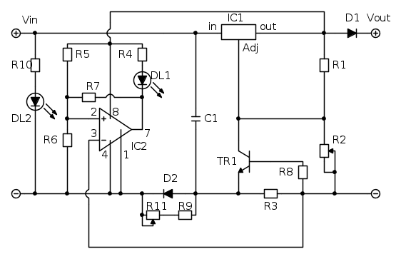

Messaggioda Foto Utentesteve24 » 26 mag 2012, 10:38
GuidoB ha scritto:Io farei così:
1) condensatore sull'ingresso: 100 nF ceramico a disco o (almeno) 1 μF al tantalio o (almeno) 25 μF all'alluminio.
Lascio il 100 nF ceramico allora.
GuidoB ha scritto:2) condensatore in parallelo al trimmer (bypass capacitor): serve per ridurre il ripple (ondulazione residuo di alternata) sull'uscita. Visto che devi caricare una batteria, un po' di ripple in uscita non dà problemi. Quindi io non metterei un condensatore in parallelo al trimmer perché non è necessario. Oltretutto se entri con una tensione stabilizzata, il ripple è già eliminato a monte. Niente condensatore, quindi niente diodi.
Se comunque vuoi mettere il condensatore, se non superi i 10 μF e i 25 V di uscita, i diodi comunque si possono non mettere.
3) Condensatore in parallelo all'uscita (tra out dell'LM317 e il negativo in uscita) (output capacitor): non è necessario. Se però vuoi eliminare rischio di "ringing" eccessivo (oscillazioni intorno al valore della tensione d'uscita) puoi mettere un condensatore al tantalio da 1 μF o uno all'alluminio da 25 μF. Se non superi i 25 μF il diodo di protezione tra out e in dell'LM317 non serve.
Per un caricabatterie direi che non è necessario. Però se vuoi proprio mettere un condensatore, allora è più utile questo di quello di bypass.
Ok, perfetto non li metto.
GuidoB ha scritto:Ricordati che siccome hai D1 in uscita perdi 0,6 - 0,7 V. Quindi dovrai regolare la tensione d'uscita dell'integrato tra 13,5 V e 13,8 V, più la caduta sul diodo alla corrente di mantenimento (0,6 V).
Quindi tra 14,1 e 14,4 V.
Questo lo avevo già fatto. Per fare questo...
ho preso il diodo 1N4001 e l'ho collegato alla batteria 12V con una resistenza in serie da 2k4 per vedere quale sarebbe stata caduta di tensione sul diodo quando al suo interno scorrono 5mA.
La caduta era di 0,65V
Per cui ho regolato il trimmer per avere 13,8 + 0,65V= 14,45V io avevo tarato 14,5V.
GuidoB ha scritto:Non lasciare scollegato un capo dei trimmer, ma collegalo al cursore centrale. Così mentre muovi il trimmer, anche se il cursore strisciante non fa un buon contatto, la resistenza non salirà mai oltre il valore totale del trimmer.
Grazie del consiglio :ok:
GuidoB ha scritto:Un'ultima "finezza" è collegare l'ingresso invrtente di IC2 (piedino 3) a monte di R3, cioè all'uscita negativa del caricabatterie. E' gratis e guadagni 15 millivolt (poca cosa, ma comunque qualcosa) sull'ingresso quando passa la corrente di mantenimento.
Bella anche questa, ormai io mi ero concentrato sul leggere la tensione ai capi del diodo//resistenza e non pensavo più ad altro.
Grazie di tutto, sei stato cortese, gentile e soprattutto molto bravo nello spiegare.
Lascio qui sotto il circuito completo allora, ho voluto aggiungere un led in ingresso per capire se c'è corrente di rete :-P
Posso permettermi di chiederti un ultima cosa? (promesso!)
La R7 la metto da 1 Mohm, 2M Mohm (come tanti consigliano), meglio un trimmer per regolarla una volta montato il circuito oppure sarebbe meglio calcolarsela a priori?
Io ho già trovato la Requivalente di R5 e R6 però non saprei come procedere oltre perché non conosco né il valore di R7 e neanche le tensioni di soglia.

Messaggioda Foto UtenteGuidoB » 27 mag 2012, 0:57
Io metterei:
R9: 22 Ω con in serie un trimmer da 22 Ω
R5: 10 kΩ
R6: 390 Ω (fissa, niente trimmer)
R7: 100 kΩ
e alimenterei anche l'LM311 (piedino 8) e la resistenza R4 dall'out di IC1.
Avrai un'isteresi del 10% circa sulla corrente impostata.

[18] Re: Spegnere led a fine carica
Messaggioda Foto UtenteGuidoB » 27 mag 2012, 1:40
Uso la legge di Ohm.
Tensione all'ingresso positivo del comparatore: 14,4 V / (10 kΩ + (390 Ω // R7)) x (390 Ω // R7)
In realtà la R7 in parallelo a 390 Ω si può anche trascurare (perché avrà un valore molto maggiore).
Quindi: 14,4 V / (10 kΩ + 390 Ω) x 390 Ω = 0,54 V (siamo sopra il minimo di 0,5 V per il comparatore ma sotto la soglia di conduzione di 0,6 V del diodo).
Il massimo di isteresi che possiamo dare può far aumentare la tensione di riferimento fino a un massimo di 0,6 V.
Quindi: per avere 0,6 V su una resistenza da 390 Ω devo far scorrere una corrente di 0,6 V / 390 Ω = 0,001538 A.
La resistenza complessiva per far scorrere questa corrente a 14,4 V è: 14,4 V / 0,001538 A = 9360 Ω.
Tolgo i 390 Ω che ho già: 9360 Ω - 390 Ω = 8970 Ω.
Gli 8970 Ω sono fatti da una resistenza da 10 kΩ in parallelo a una resistenza incognita (R7).
R7 = 1 / (1 / 8970 Ω - 1 / 10000 Ω) = 87087 Ω (che arrotondo a 100 kΩ).
Se fai i conti vedrai che quando l'uscita del comparatore è alta, R7 aggiunge un 10% di corrente (e quindi fa aumentare un 10% la tensione) su R6. Quando invece l'uscita è bassa, R7 non ha praticamente influenza.

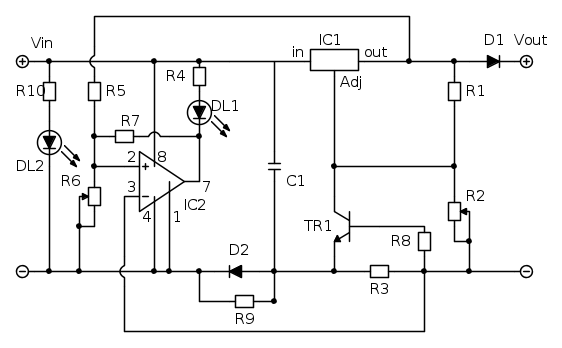

Messaggioda Foto Utentesteve24 » 28 mag 2012, 0:10
Ogni volta che mi viene consigliata una modifica al circuito preferisco ripubblicarlo anche per facilitare la visione del circuito completo ad altri interessati.
Il circuito finora è questo:
Ho provato a calcolare la R7 anche in questo altro modo trovando lo stesso risultato :-)
Sulla R6 ho una Vref di 14,4/10390*390=0,54V
La corrente sulla R6 è di 0,54/390=1,38mA
Trovato questo, stabilisco la massima tensione che ci deve essere sulla R6, in questo caso abbiamo detto 0,6V.
La corrente sulla R6 quando ha una ddp di 0,6V è di 0,6/390=1,54mA.
Adesso so che per avere 0,6V sulla R6 devo aggiungere una corrente di 1,54-1,38=0,16mA
Sapendo che il comparatore quando si trova a livello alto la tensione è di 14,4V calcolo la R7
14,4/0,16mA=90K
Quando la batteria assorbe 5 mA su R9 e R11 ho 15,42 mA (10,42 mA dati da Vref del LM317/R1) circa che moltiplicato per il valore totale delle 2 R (esempio 33 ohm) ho una VPin3 di 0,51V circa.
Adesso faccio l'operazione inversa per capire quanto dovrebbe essere la corrente assorbita dalla batteria per riaccendere il led.
Il led si illumina quando Vpin3=>Vref.
0,6V/33=18,18mA
18,18-10,42=7,76mA
Se i calcoli sono giusti, il led si spegne quando la batteria arriva ad assorbire 5mA o meno e si riaccende quando la batteria assorbe 7,76mA o più.
A questo punto mi domando anche se forse immagino già la risposta,
la batteria quando arriva ad assorbire 5mA,
per non far lampeggiare il led non deve avere un oscillazione di corrente pari o superiore a 2,76mA.
perché se la corrente di assorbimento durante la carica oscillasse di 2,76mA o più,
l'isteresi del 10% sarebbe poca.
Secondo te basta il 10% di isteresi o sarebbe meglio montare il circuito e verificare con il tester? O_/

Messaggioda Foto UtenteGuidoB » 28 mag 2012, 10:19
steve24 ha scritto:Ogni volta che mi viene consigliata una modifica al circuito preferisco ripubblicarlo anche per facilitare la visione del circuito completo ad altri interessati.
Ottima idea, sarebbe bene mettere anche la lista con i valori dei componenti.
steve24 ha scritto:Secondo te basta il 10% di isteresi o sarebbe meglio montare il circuito e verificare con il tester?
Secondo me dovrebbe bastare, però è sempre meglio controllare.
5 mA mi sembrano pochi per considerare la carica conclusa. Se lasci collegata la batteria per ulteriori 12 ore per esempio, aggiungi una carica di 60 mAh che è ridicola per qualunque accumulatore al piombo per piccolo che sia.
Misura prima qual è la corrente assorbita quando la carica è completa (per esempio 4 mA) e imposta con il trimmer una corrente più alta (per esempio il doppio o il triplo, cioè 8 o 12 mA). In questo modo non hai problemi con l'isteresi. La quantità di carica che perdi per l'indicazione anticipata di fine carica è trascurabile (se proprio vuoi vedere di quanto viene anticipata la segnalazione, verifica mantenendo sotto controllo la corrente di carica).
Considerando che staccherai la batteria con un certo ritardo rispetto alla segnalazione, un certo anticipo nello spegnimento del LED non guasta.
