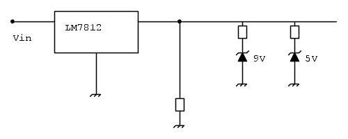

Messaggioda Foto UtenteGammaray » 28 mag 2012, 0:19
Salve, ho un trasformatore con uscita 12V e vorrei da li estrapolare, oltre i 12V, anche 9V e 5V stabili.
Per avere i 9V e 5V stabili dovrei utilizzare i regolaori di tensione, come citato al seguente link:
http://www.febat.com/Elettronica/Elettronica_regolatori_tensione_fissa.html
Per ottenere i 5V stabili, posso collegare il 7805 all'uscita del 7809 invece che collegarlo ai 12V?
In questo modo la differenza tra tensione in entrata e tensione in uscita dell'integrato sarebbe minore e ciò comporterebbe un minor surriscaldamento, giusto?

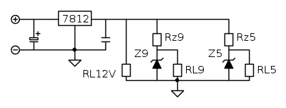

Si, tieni però a mente che se colleghi il 7805 dopo il 7809, il circuito alimentato attraverso il primo (7805) diventa il carico del secondo (7809).

Si in questo modo la potenza da dissipare si spartirebbe 3/7 sul 7809 e 4/7 sul 7805 invece che tutta sul secondo.
Se però vuoi usare le uscite da 5V e da 9V in contemporanea, il 7809 dovrebbe dissipare una potenza W = 3\cdot I_\text{TOT} dove I_\text{TOT} è la corrente assorbita da entrambi i carichi.

Messaggioda Foto Utenteandreacircuit » 28 mag 2012, 20:15
Soluzione alternativa

Messaggioda Foto Utentesimo85 » 28 mag 2012, 21:04
Così dovrebbe essere più chiaro.
