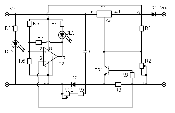

Caricabatterie per batteria al piombo 12V 7Ah con indicatore di carica completa.
Totale 19 Componenti:
2 integrati, 2 led, 2 diodi, 1 transistor, 11 resistenze, dissipatore
IC1 = Regolatore di tensione LM317
IC2 = Comparatore di soglia LM311
DL1 = Led 5mm ROSSO 25mA 2,5V
DL2 = Led 5mm VERDE 25mA 2,5V
D1 = Diodo 1A 1N4001
D2 = Diodo 1A 1N4001
TR1 = Transistor NPN BC547
R1 = 120 ohm 1/4W
R2 = Trimmer da 2K 10%
R3 = 1 ohm 1 WATT
R4 = 560 ohm
R5 = 10K
R6 = 390 ohm
R7 = 100K
R8 = 100 ohm
R9 = 20 ohm
R10 = 680 ohm
R11 = Trimmer da 20 ohm 10%
Dissipatore per LM317 = 4°C/W
Specifiche:
Vin = 19V
Le resistenze se non indicato diversamente sono da 1/4W 5%
Pasta dissipatrice tra LM317 e dissipatore.
Costo totale dei componenti: circa 5,00 €
Istruzioni di taratura:
Non collegare il circuito alla rete.
Non collegare la batteria.
Tarare il trimmer R11 al massimo (20 ohm).
Collegare il circuito alla rete 19V
Il led verde si illumina.
Regolare il trimmer R2 fino ad avere 14,4V sui punti A e B.
Collegare la batteria da ricaricare. (12V 7Ah)
Il led rosso si illumina.
Lascia la batteria in ricarica per almeno 10 ore.
Verifica la tensione ai capi di R6.
Regola il trimmer R11 fino ad avere una tensione pari a quella di R6 - 0,01V sui punti C e B.
(esempio: se dopo 10 ore di ricarica, ai capi di R6 c'è una tensione di 0,54V, tara R11 per avere tra C e B 0,53V)
Il led rosso di spegne.
Puoi scollegare la batteria ormai carica.
La volta successiva:
Quando caricherai la batteria il led rosso si spegnerà quando la batteria è carica ed assorbe solo più la corrente di mantenimento.
Spero di non aver commesso errori e di non aver dimenticato niente :D

ho qualche osservazione:
steve24 ha scritto:DL1 = Led 5mm ROSSO 25mA 2,5 V
DL2 = Led 5mm VERDE 25mA 2,5 V
Sarebbe più realistico:
DL1 = Led 5mm ROSSO 20 mA 1,8 V
DL2 = Led 5mm VERDE 20 mA 2,1 V
Anche le resistenze R4 e R10 in serie ai led andrebbero ricalcolate per far passare 10 - 15 mA (non è bene far passare la corrente massima, e un led da 5 mm con 10 mA si accende già a sufficienza).
steve24 ha scritto:R1 = 120 ohm 1/4W
120 ohm potrebbero anche starci ma di solito si mette una resistenza da 220 ohm, così si riduce il consumo restando comunque nei limiti consigliati.
Il trimmer invece andrebbe sostituito da una serie (resistenza fissa + trimmer). Col trimmer da solo l'intervallo di regolazione è troppo elevato (da 1,25 a 22 V teorici) e non si riesce a regolare finemente nell'intorno della tensione voluta.
Il valore indicato del trimmer non è standard.
steve24 ha scritto:R9 = 20 ohm
Magari una resistenza da 20 ohm della serie E24 riesci a trovarla, ma se usi la più comune serie E12 i valori standard piú vicini sono 18 e 22 ohm.
Per il trimmer il valore comune più vicino è 22 ohm.
steve24 ha scritto:Verifica la tensione ai capi di R6.
Io invece misurerei col tester la corrente di mantenimento che attraversa la batteria quando è carica.
Poi staccherei la batteria e collegherei all'uscita del caricabatteria una resistenza calcolata in modo da far passare una corrente doppia o tripla di quella di mantenimento.
Regolerei R11 fermandomi al punto in cui il led si spegne.

Messaggioda Foto Utentesteve24 » 30 mag 2012, 0:32
GuidoB ha scritto:Ciao, ho qualche osservazione:
perfetto!
GuidoB ha scritto:120 ohm potrebbero anche starci ma di solito si mette una resistenza da 220 ohm, così si riduce il consumo restando comunque nei limiti consigliati.
Ho messo la 120 ohm perché avevo letto che il regolatore non si accende se non c'è un carico che assorbe almeno 10mA.
All'inizio avevo messo la R1 da 220 ohm e il circuito assorbiva 5,7mA + la corrente di mantenimento di circa 5mA ero a filo con i 10mA minimi se la batteria scendeva sotto i 4,3mA si sarebbe spento il regolatore, quindi avevo deciso di mettere una R1 più bassa per avere anche a vuoto un assorbimento di 10,4mA.
lo so non sarebbe successo nulla anche se si spegneva anzi... tanto quando la batteria si scaricava di un po' il regolatore si sarebbe riacceso. però boh... l'ho fatto così per "logica" non mi andava di sapere che si spegneva.
Adesso con il consumo del circuito led non ho più quel problema quindi rettifico subito tutto :D
GuidoB ha scritto:Il trimmer invece andrebbe sostituito da una serie (resistenza fissa + trimmer). Col trimmer da solo l'intervallo di regolazione è troppo elevato (da 1,25 a 22 V teorici) e non si riesce a regolare finemente nell'intorno della tensione voluta.
Ho messo quello perché potevo scegliere tra i 2k2 da comprare oppure 2k Cermet 25 giri verticale che ne ho già qualcuno.
GuidoB ha scritto:Magari una resistenza da 20 ohm della serie E24 riesci a trovarla, ma se usi la più comune serie E12 i valori standard piú vicini sono 18 e 22 ohm.
Sinceramente non sapevo che esistono serie diverse per le resistenze E12/E24. ?%
Mi puoi dire cosa vuol dire?
Io sono entrato nel sito di RS e sotto resistenze ho trovato la 20 ohm, non sapendo non mi sono posto il problema :(
GuidoB ha scritto:Io invece misurerei col tester la corrente di mantenimento che attraversa la batteria quando è carica.
Si in effetti è meglio la tua soluzione.

Messaggioda Foto UtenteGuidoB » 30 mag 2012, 1:06
steve24 ha scritto:Sinceramente non sapevo che esistono serie diverse per le resistenze E12/E24. ?%
Non c'è nessun problema. Si possono mescolare resistenze di diverse serie.
La serie E12 è composta da 12 valori standard per decade. Normalmente la tolleranza è +- 5%.
La serie E24 è composta da 24 valori standard per decade. Normalmente la tolleranza è +- 2%.
Ci sono anche le serie E48, E96, E192.
E ci sono anche serie con meno valori, la E6 e la E3 (credo usata solo per trimmer e condensatori elettrolitici).
I valori della serie E12 sono reperibili più facilmente (ma anche gli altri ormai), e si trovano più spesso negli schemi.
I valori delle due serie li trovi in questa tabella:
http://www.doctronics.co.uk/resistor.htm#E12_E24
