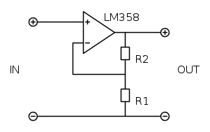

[15] Re: Calcolare resistenza di Retroazione positiva
Messaggioda Foto Utentesteve24 » 29 mag 2012, 11:45
Dovrei usare questo circuito (non invertente) per l'amplificazione?
Dove Vout è uguale a (R2/R1+1)*Vin
Se devo amplificare per 101 volte devo usare una rapporto 100:1 tra la R2 e la R1.
Nel datasheet indica la R2 da 1Mohm e la R1 da 10K.
Posso usare anche altri valori a piacere ad esempio R2=100K e R1=1K?
In base a cosa scelgo il valore delle 2 R?
Foto Utentesteve24
30 4
Messaggi: 65
Iscritto il: 13 mag 2012, 20:24
[16] Re: Calcolare resistenza di Retroazione positiva
Messaggioda Foto UtenteIsidoroKZ » 30 mag 2012, 0:19
Oggi avevo preparato la risposta ma e` andata persa, causa morte di una parte del PC :(
Il valore delle resistenze intorno all'operazionale, a meno che non ci siano altre controindicazioni possono essere per R2 da 10kohm a 1Mohm, per praticamente tutti gli op amp normali. Oppure sempre per op amp normali si puo` seguire la regola che dice che R_1R_2=10^9 \Omega^2 che per questo caso farebbero 330kohm e 3.3kohm.
Al posto del 358 puoi usare l'LT1013 che e` un po' piu` preciso. Inoltre visto che la batteria assorbe almeno sempre 5mA, puoi aumentare le resistenze del 317 perche' consumino solo 5mA (o anche meno, se poi ci sono altri consumi).
Comunque la corrente minima che deve erogare il 317 e` di 10mA e se non si sa che carico ci sara`, la resistenza dietro al 317 deve essere da 120ohm, come avevi messo.

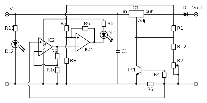

[19] Re: Calcolare resistenza di Retroazione positiva
Messaggioda Foto Utentesteve24 » 30 mag 2012, 2:10
Questo potrebbe funzionare?
Foto Utentesteve24
30 4
Messaggi: 65
[20] Re: Calcolare resistenza di Retroazione positiva
Messaggioda Foto Utentesteve24 » 31 mag 2012, 14:05
Ciao Foto UtenteIsidoroKZ ho provato a simulare il circuito sopra con LM358 e il led si spegne e si riaccende in modo netto, invece con LT1013 si accende gradualmente.
A questo punto non so se è un problema del simulatore oppure l'operazionale LT1013 richiede qualche modifica nel circuito rispetto al LM358?
Ti ringrazio, O_/
