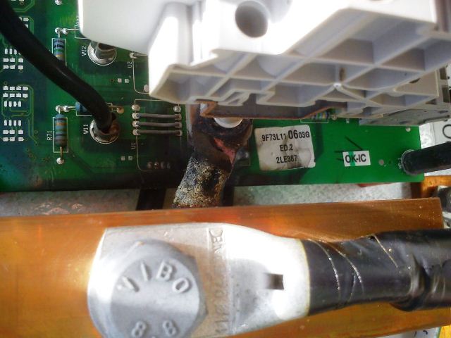

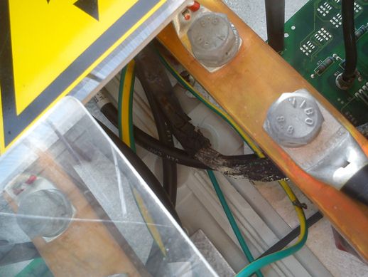

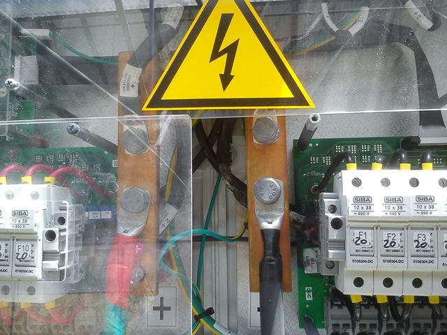

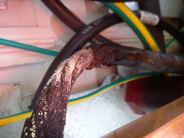

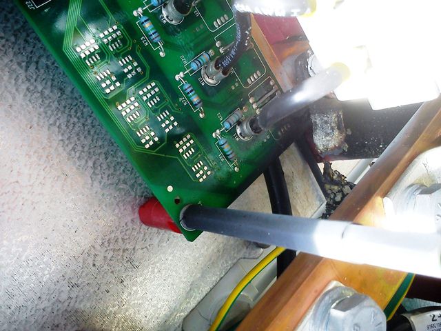

damirk78 ha scritto:Approfitto della discussione, per segnalare un problema che ho avuto su un impianto fotovoltaico su un Aurora StringComb, allego foto:
Possibile errore di serraggio del cavo in fabbrica?

Che conduttore è? Il positivo della cc? Sembrerebbe un problema elettrochimico più che di surriscaldamento.

Mike ha scritto:damirk78 ha scritto:Approfitto della discussione, per segnalare un problema che ho avuto su un impianto fotovoltaico su un Aurora StringComb, allego foto:
E' il negativo.
Allego altre foto:

Il negativo è a terra? Che pannelli sono, film sottile, CIGS? Ma è corrosione o surriscaldamento, non si comprende bene dalla foto...

Mike ha scritto:Il negativo è a terra? Che pannelli sono, film sottile, CIGS? Ma è corrosione o surriscaldamento, non si comprende bene dalla foto...
No, il negativo non è a terra. I pannelli sono in silicio policristallino. Il cavo interno allo StringComb sembra si sia surriscaldato per cause che dobbiamo ancora accertare. Sugli altri 2 nessun problema (sono 3 StringComb in tutto).

Da quello che posso vedere non credo dipenda dalla connessione, si sarebbe danneggiata anche la scheda elettronica sottostante... al momento non mi viene in mente altro...
