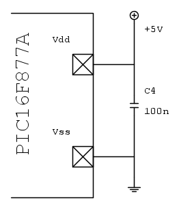

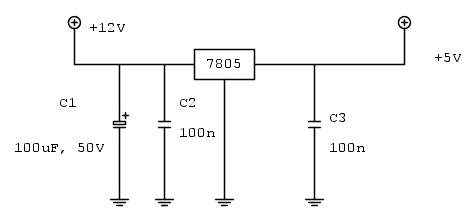

[19] Re: Pic16f877A per cubo led
Messaggioda Foto UtentePaolino » 6 giu 2012, 21:34
Altro orrore: ma come hai fatto lo stadio di alimentazione?!?!?
Deve essere qualcosa del tipo:
I valori dei condensatori li devi scegliere in base ai valori di tensione di ingresso, se è prodotta da trasformatore + ponte raddrizzatore oppure da una batteria e in base all'assorbimento che ha il circuito.
Inoltre, il PIC16F877A vuole, tra Vdd e Vss un bel condensatore da 100nF:
Infine: disegna lo schema con FIDOCADJ e metti i valori dei componenti! Altrimenti stiamo a ragionare sul nulla!
Ciao.
