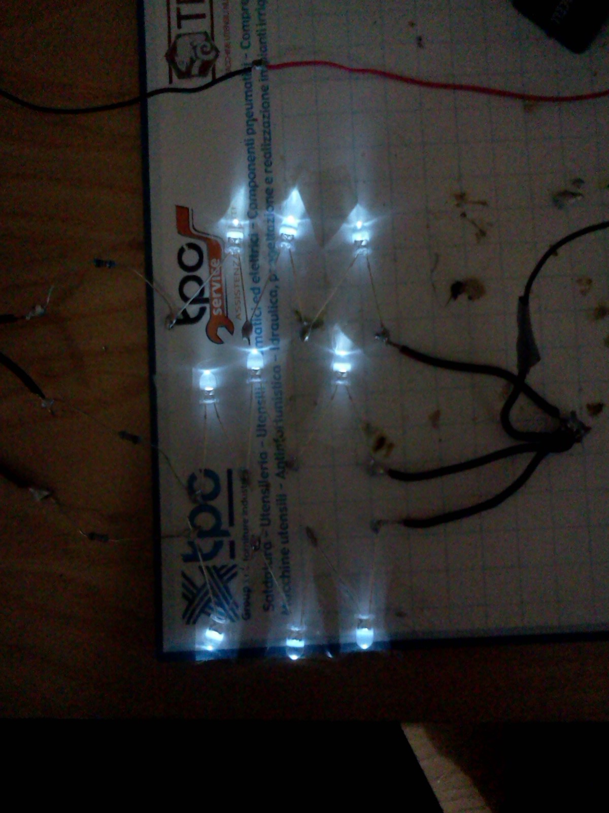

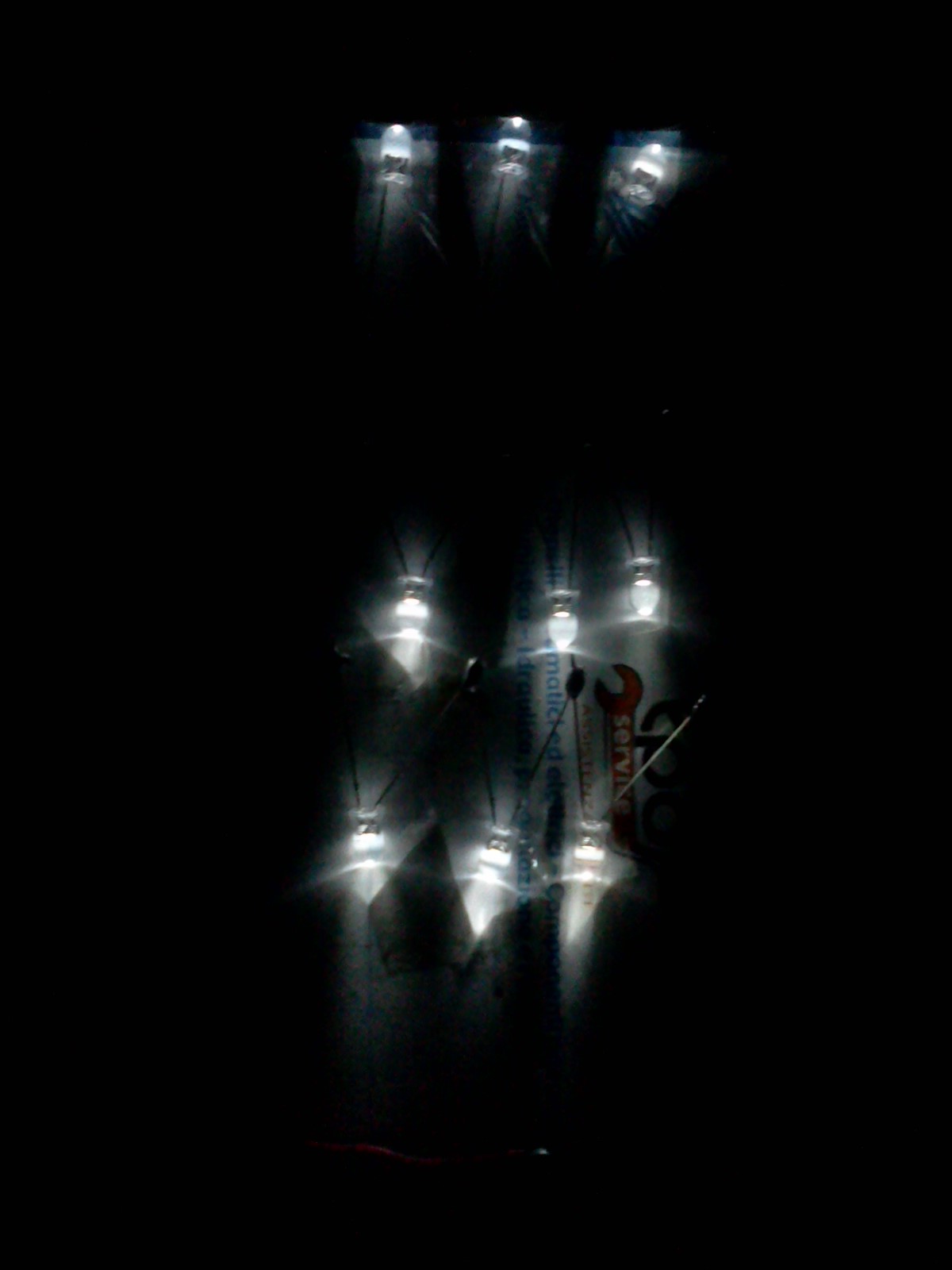

Messaggioda Foto Utentecalo182 » 2 giu 2012, 13:50
:D OK SIGNORI!
Ci sono.
Scusate per il tempo che ci ho messo, ma per lavoro sono stato fuori casa per tutto questo tempo.
Comunque sia ho costruito il circuito come mi è stato indicato.
La luce dei LED mi sembra molto flebile....Fa parte del piano??
allego le foto:

Messaggioda Foto UtenteIsidoroKZ » 2 giu 2012, 14:16
Quale dei due schemi hai montato?
Misura la tensione delle pile senza carico, poi sempre la tensione delle pile con i led collegati, poi la tensione sulla resistenza (di che valore e`?) e infine la tensione su ciascun led di una serie (ne basta una di serie).

Messaggioda Foto Utentecalo182 » 2 giu 2012, 14:34
Ho montato l'ultimo schema che mi è stato proposto...
Le resistenze sono da 160 ohm.
Per le restanti misurazioni...Prima devo capire cosa mi hai chiesto.. poi ti darò i volori :lol:

Messaggioda Foto UtenteIsidoroKZ » 2 giu 2012, 15:09
Nel messaggio [7] c'e` uno schema con due led in serie. Nel messaggio [9] un altro schema con quattro led in serie. Dalle foto mi sembra di vedere TRE led in serie. Inoltre si intravvede su una resistenza un colore rosso, che le resistenze da 160 ohm non hanno.
Che schema hai montato e con che valori? Quante batterie hai usato?

Messaggioda Foto UtenteSerTom » 4 giu 2012, 10:09
Posto che le misure consigliate da IsidoroKZ sono necessarie per "capire" cosa accade e se tutto è ok.
Io ne ho una un po' più complicata da fare: misura la corrente di ognuno dei 3 rami (devi staccare la serie e metterci l'amperomertro ...) per verificare se la corrente è quei 30 mA previsti.
Per la luminosità, ti aspettavi di più ?
In fondo ogni led fa massimo 80mW; (ovvero, come da specifiche: 20 candele) ma il tutto concentrato su 20-25°, cioè un angolo molto stretto.
La foto non rende perché l'hai fatta di lato mentre l'emissione è frontale, per valutare la luce emessa mettici un oggetto di fronte.

Messaggioda Foto Utentemarco438 » 4 giu 2012, 10:41
SerTom ha scritto:Posto che le misure consigliate da IsidoroKZ sono necessarie per "capire" cosa accade e se tutto è ok.
Qui, mi pare sia da capire che cosa abbia fatto in pratica Foto Utentecalo182, visto che nessuno degli schemi considerati nel thread e' stato rispettato ( e questo si evince dalle foto).
Si parlava di serie di due o quattro led, ma qui si vedono serie di tre con "improbabili" resistenze.
Sara' questo, prima di ogni altra prova, che credo debba essere chiarito.
