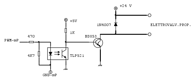

Grazie a tutti dell'interessamento...
in base alle vostre info ho pensato a questa soluzione, che ne pensate?
l'optoisolatore è ok?

A me sembra che il TLP251 non possa essere usato in quel modo, non e` un semplice opto, dentro c'e` il ricevitore e il driver.
Scusami, non hai visto bene, è un TLP521 http://pdf1.alldatasheet.com/datasheet-pdf/view/32438/TOSHIBA/TLP521.html

OOPS, hai ragione ho invertito qualche cifra. A bassa frequenza dovrebbe funzionare.
al posto del 1n4007, ho disponibile un by299...OK?
