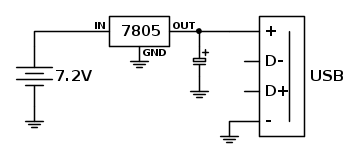

Sto progettando un piccolo caricatore USB che prenda l'alimentazione da una batteria (nel mio caso una al litio 7.2V - 2,1Ah) che possa risultare utile per caricare i piccoli dispositivi tipo ipod, mp3, ecc mentre sono in viaggio.
Ecco qui il mio schema:
In questo modo riduco la tensione della batteria a 5V da mandare direttamente al connettore USB.
Unico inconveniente è che alcuni dispositivi per avviare la carica hanno bisogno del segnale dati (come l'ipod originale della apple).
In che modo devo collegare i pin D+ e D- del connettore per far si che i dispositivi collegati riconoscono il caricatore come un PC?

La pagina 25 del file BC1.2_FINAL indica che deve essere messa una resistenza tra D+ e D- per poter implementare la "Primary Detection" di un dispositivo portatile collegato ad una porta dedicata alla carica.
Secondo voi che valore dovrebbe avere la resistenza? 1kΩ può andare bene?

Ecco lo schema di come ho collegato i contatti della porta USB femmina a cui collegare i dispositivi da caricare:
Ho provato a collegare un iPod ma non rileva nulla, qualcuno sa dirmi dove sbaglio?

Abbassala ad un valore minore di 200 ohm e riprova come DCP, altro per ora ...

Non so se la resistenza tra D+ e D- funzioni, io ho modificato due caricacellulari USB standard seguendo queste specifiche: http://www.ladyada.net/make/mintyboost/icharge.html
nella pagina linkata è presente una serie di configurazioni per poter caricare vari dispositivi di casa Apple. Aggiungendo dei partitori di tensione.
In poche parole in base al livello di tensione presente ai pin D+ e D- il dispositivo Apple può capire quanta corrente può erogare l'alimentatore.
QUindi le cose da tenere in considerazione sono due:
-che dispositivo Apple devi/vuoi poter ricaricare
-quanta corrente può erogare il tuo 7805
Guardati il link in alto, è tutto ben spiegato.

niello89 ha scritto:io ti volevo chiedere una cosa: hai messo 2 batterie da 3,6V in serie, giusto? come le ricarichi?
Utilizzo una batteria per videocamere al litio 7,2V, quando scarica la ricarico con il suo caricabatteria.
AjKDAP ha scritto:Guardati il link in alto, è tutto ben spiegato.
Grazie mille, con un partitore di tensione ho portato a 2V le uscite D+ e D- e ora riesco a caricare l'iPod!
Ho solo un dubbio, secondo lo schema del link risulta che i piedini D+ e D- vanno portati a potenziale 2V attraverso 2 partitori di tensione:
Io questa cosa l'ho fatta utilizzando solo 1 partitore di tensione, quindi cortocircuitando i piedini D+ e D-:
Ho notato che funziona.
Ma secondo voi può essere un problema il corto tra i 2 contatti?
