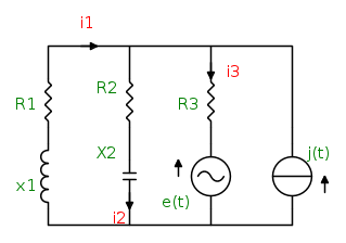

Vi posto questo esercizio di elettrotecnica e spero mi aiutate a risolverlo. Ho pensato di usare il metodo dei potenziali nodali ma non so sicuro. Spero in un vostro aiuto. Grazie
e(t)=\sqrt{2}\cdot 220\cdot sin(314t))
j(t)=\sqrt{2}\cdot 20\cdot cos(314t))
X_{1}= R_{1}=10\Omega
R_{2}= R_{3}=20\Omega
X_{2}=30\Omega
Devo determinare tutte le correnti
P.S. il segno + alle impedenze non l'ho saputo mettere comunque è in alto per tutti :D

ultrek ha scritto: Ho pensato di usare il metodo dei potenziali nodali
Posta quello che hai fatto e poi ti diamo una mano!

Dato che vuoi applicare il metodo dei potenziali nodali, io inizierei a valutare se questo può essere applicato alla rete cosi com'è o se necessita di qualche trasformazione...

Sinceramente non so con certezza se è possibile applicarlo. Ma è l'unico metodo che mi viene in mente. Ho iniziato da poco

Intanto riporta le grandezze elettriche nel dominio dei fasori. Lo sai fare?

ultrek ha scritto:Vi posto questo esercizio di elettrotecnica e spero mi aiutate a risolverlo. Ho pensato di usare il metodo dei potenziali nodali ma non so sicuro.
Certo, è una buona idea, in quanto in questa rete di nodi ce ne sono solo due, e prendendone uno come riferimento ti rimane da risolvere una sola equazione, ma il metodo dei potenziali nodali per un una rete con due nodi porta sostanzialmente "dritto dritto" a Millman. ;-)
ultrek ha scritto:... il segno + alle impedenze non l'ho saputo mettere comunque è in alto per tutti
Il più sulle impedenze non serve, e comunque non sarebbe per tutte alto.
