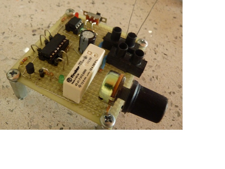

Messaggioda Foto Utentedimitri94 » 2 giu 2012, 14:21
Eccoloooooooooooooo :mrgreen: :mrgreen: :mrgreen:
circuito comando strobo.jpg (94.24 KiB) Osservato 4495 volte
113 5 7
Messaggi: 515
Iscritto il: 10 gen 2012, 20:46
[52] Re: raddrizzare 12 V
Messaggioda Foto Utentemarco438 » 2 giu 2012, 15:42
Non male ed abbastanza ordinato; stonano un po' quei connettori.
[53] Re: raddrizzare 12 V
Messaggioda Foto Utentedimitri94 » 2 giu 2012, 18:38
marco438 ha scritto:Non male ed abbastanza ordinato
grazie sono proprio soddisfatto del lavoro... :-) :ok:

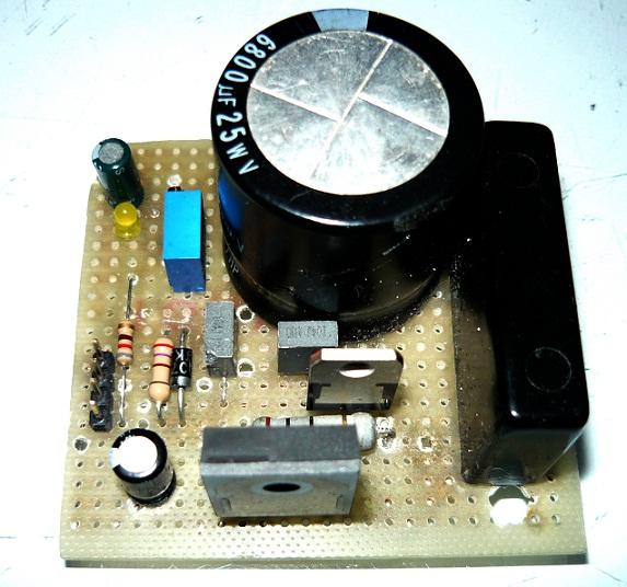

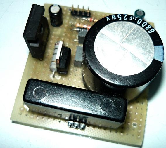

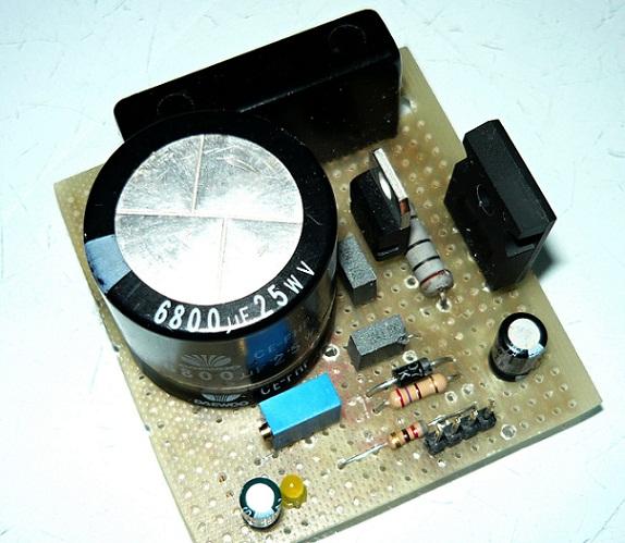

Messaggioda Foto Utentedimitri94 » 4 giu 2012, 21:08
ed ecco anche l' alimentatore... funzionato al primo colpo fantastico :D
scusami ma ho voluto seguire il mio shema anche se con il prossimo alimentatore che mi serve per la breadboard uso il tuo schema perché mi serve piccolo piccolo..... ;)
113 5 7
Messaggi: 515
[56] Re: raddrizzare 12 V
Messaggioda Foto Utentemarco438 » 4 giu 2012, 21:15
Ho gia' detto in precedenza che l'importante e' che i circuiti tu li faccia bene; come non e' poi molto importante.
Posso solo farti osservare che, a parte lo spazio sprecato, sei riuscito a fare due ponticelli (P.S. mi correggo, tre) in superficie che non sarebbero affatto necessari seguendo un buon layout.
Altra osservazione (e questa solo a fini estetici): ti ho gia' detto per l'altro circuito che quei connettori, oltre ad essere ingombranti e poco pratici, sono brutti a vedersi su un circuito elettronico.
Per finire, i condensatori ceramici devono essere messi il piu' vicino possibile ai pin del regolatore cui si riferiscono; non mi sembra tu abbia osservato questa regola importante.

[58] Re: raddrizzare 12 V
Messaggioda Foto Utentedimitri94 » 4 giu 2012, 21:25
marco438 ha scritto: i condensatori ceramici devono essere messi il piu' vicino possibile ai pin del regolatore cui si riferiscono; non mi sembra tu abbia osservato questa regola importante.
ehhhm mi deve essere sfuggito questo punto... :oops:
per i morsetti lo so infatti stanno male ma avevo finito quelli da piastra e nel negozio non ne avevano piu ho dovuto arrangiarmi... :mrgreen:
...e per le immagini terro a mente... ;-)

grazie mille.. :ok:

[59] Re: raddrizzare 12 V
Messaggioda Foto Utentemarco438 » 4 giu 2012, 21:31
Tienilo presente per le prossime realizzazioni.
Vorrei farti vedere come quel circuito lo monto io (per la prossima volta annunciata) ma mia figlia mi ha fregato la macchina fotografica e me la restituira' solo domani al suo ritorno da un viaggio.
Se non e' urgente per te, aspetterei di vedere l'esempio.

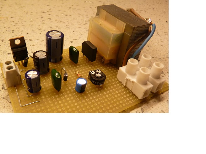

[60] Re: raddrizzare 12 V
Messaggioda Foto Utentemarco438 » 5 giu 2012, 21:12
Come ti avevo promesso,Foto Utentedimitri94, posto qui di seguito le foto di una mia realizzazione perche' tu possa renderti conto di come montare i componenti in poco spazio, in vista della tua prossima realizzazione.
Forum 001 (1).jpg (44 KiB) Osservato 4426 volte
Forum 002 (1).jpg (44.99 KiB) Osservato 4426 volte
Forum 003 (1).jpg (48 KiB) Osservato 4426 volte
Come puoi vedere, si tratta di un circuito un po' piu' complesso del tuo perche' e' in grado di fornire circa 4A grazie all'adozione di un TIP36C, di un generoso condensatore e di un ponte adeguato.
Le misure della basetta sono 48x49mm ma, considerando che adotterai un ponte ed un condensatore molto piu' piccoli e non ti sara' necessario il transistor di potenza e resistenza allegata, credo che il tutto possa stare in una basetta di 35x35mm.
Naturalmente seguendo lo schema che in precedenza ti ho suggerito.
P.S. Non fare caso ai vari buchi che si vedono ed allo stato dei componenti; il tutto e' stato costruito con materiali di recupero, basetta compresa.
