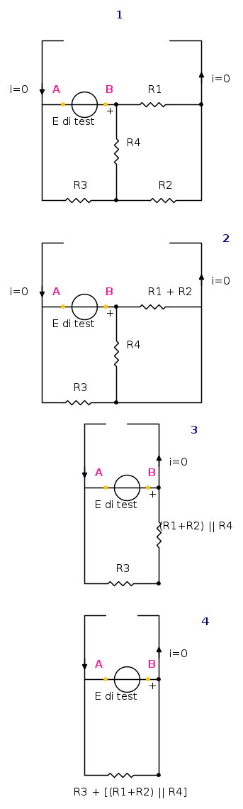

RenzoDF ha scritto:Certo che si può usare Thevenin ma il tuo calcolo della Rth è errato, il risultato ti viene corretto solo per la "fortunata" uguaglianza fra R2 e R4.
In sostanza
R_{Th}=R_{3}+(R_{1}+R_{2})||R_{4}
e non come hai scritto tu
R_{Th}=R_{3}+R_{e2}=R_{3}+(R_{1}+R_{4})||R_{2}
NB è chiaro che, se non diversamente specificato, l'amperometro deve essere considerato ideale.

Messaggioda Foto Utenteasdf » 7 giu 2012, 11:21
Non hai sostituito il generatore di corrente con un circuito aperto e quindi sei stato indotto in errore.
Credo sia stata questa la causa del tuo errore.
Quando calcoli la resistenza di Thevenin devi considerare il circuito come se avessi una sorta di generatore di test o di prova, interposto lì dove l'ho segnato in figura tra A e B, in modo tale da evitare confusioni di sorta nel calcolare la resistenza equivalente.
Provo a farti uno schema dei vari passaggi :
P.s. : Usa FidoCadJ per gli schemi.

Messaggioda Foto UtenteRenzoDF » 7 giu 2012, 11:26
invisibleAnt ha scritto:Scusa, ma nel cerchio blu non essendoci nulla la noto b, sono in serie ?
Se sono in serie allora sto cerchio blu ( R_{e1}=R_{1}+R_{4} ) è in parallelo con R_{2}
Ti faccio solo notare che la resistenza equivalente è quella vista dai morsetti fra i quali stai ricavando il circuito equivalente secondo Thevenin, dopo aver spento i generatori di tensione e di corrente.

Messaggioda Foto UtenteinvisibleAnt » 7 giu 2012, 11:29
Grazie a tutti e due, ora mi è tutto chiaro!
Non prendevo in considerazione il punto da dove vedere la resistenza equivalente.
