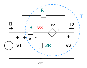

Era conveniente anche l'uso dei potenziali nodali, in quanto abbiamo come sola incognita il potenziale del nodo centrale vx, che poi tanto incognita non è, e che possiamo associare alla dipendenza da v
\left\{ \begin{align}
  & v_{x}=-\mu v \\
 & v=v_{1}-v_{x} \\
\end{align} \right.
che porta a
v_{x}=\frac{\mu }{\mu -1}v_{1}
e quindi calcolare la corrente i2 con una KCL al "taglio" T
i_{2}+\frac{v_{1}}{R}+\frac{v_{1}-v_{x}}{R}-\frac{v_{x}}{2R}=0\quad \to \quad i_{2}=-\frac{2v_{1}}{R}+\frac{3v_{x}}{2R}=-\frac{2v_{1}}{R}+\frac{3\mu }{2R\left( \mu -1 \right)}v_{1}
ed infine,
g_{21}=\left. \frac{i_{2}}{v_{1}} \right|_{v_{2}=0}=\frac{1}{2R}\frac{4-\mu }{\mu -1}

scusate se continuo a rompere :lol: ma ho un dubbio...
era possibile applicare il metodo della sovrapposizione degli effetti anche nei primi 2 circuiti??? perché io ho provato ad applicarlo nel primo calcolando I1 e I2
e mi vengono:
\left\{\begin{matrix}
I1=\frac{V1}{R+2R}-\frac{rI1}{R} \\
I2=-\frac{V1}{R+2R}-\frac{rI1}{2R}
\end{matrix}\right.
poi dalla prima ho ricavato I1 che mi viene:
I1=\frac{V1}{2R}\frac{1}{R+r}
è corretto??
poi ho sostituito la I1 alla seconda equazione e mi torna però un risultato molto diverso dalla soluzione...
grazie (sopportatemi :-) :mrgreen: :-) )

Messaggioda Foto Utentevolpi » 8 giu 2012, 22:28
o dalla prima equazione del sistema avrei dovuto trovare V1 e poi sostituisco tutto nella seconda equazione??

Messaggioda Foto UtenteRenzoDF » 8 giu 2012, 22:34
Scritta sia i1 sia i2 come somma sei due contributi parziali
  & i_{1}=\frac{v_{1}}{R}-\frac{r}{R}i_{1} \\
 & i_{2}=0-\frac{r}{2R}i_{1} \\
\end{align} \right.
si ricava
  & i_{1}=\frac{v_{1}}{R+r} \\
 & i_{2}=-\frac{r}{2R}\frac{v_{1}}{R+r} \\
\end{align} \right.

Messaggioda Foto Utentevolpi » 8 giu 2012, 22:58
grazie!!! mi son accorto solo ora che cortocircuitando rI1 non avevo tolto la 2R ...
