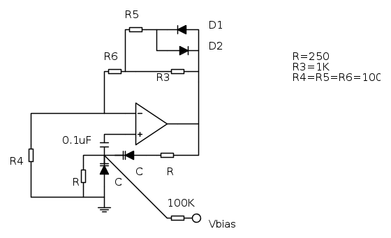

Messaggioda Foto Utentedarkweader » 9 giu 2012, 12:32
Ho provato inoltre a sostituire le capacità con i varicap, ho scelto il BB112 peri seguenti motivi:
-ne avevo il modello spice che ho preso da multisim
-sul datasheet porta \frac{C_T_1}{C_T_8}=15 con C_T_1=440pF C_T_8=17pF e questi sono i valori minimi
tuttavia questi valori sono riportati per frequenze di 1MHz, a 10Mhz come faccio a capire cosa succede?
Non ho capito bene come si inseriscono i varicap, essendo presente una Vbias che controlla la Capacità del diodo, ho pensato che potessi lasciare il condensatore C=0.1uF che in DC, ovvero nelle condizioni di polarizzazione, rappresenta un circuito aperto.
Tutto questo seguendo la linea dell'application note
Immagine
Sulla resistenza, ho pensato che dovrei dimensionarla facendo delle ipotesi sulla corrente max dei varicap però non avendolo saputo fare ho pensato, vabbè simulo e vedo cosa succede:
inserendo i varicap, e variando la Vbias tra 1 e 8 non succede assolutamente nulla, ho una sinusoide (se cosi si può chiamare, molto distorta)e la frequenza rimane fissa a circa 0.2MHz anzichè 10MHz
questo è lo schema

In alternata, il valore del condensatore che serve per polarizzare i varicap, mi fa variare la Cequivalente e quindi la frequenza, quindi penso sia questo il problema (PENSO), per il resistore, l'oscillazione è presente, se lo vario probabilmente ad un certo punto o non avrò oscillazioni o si smorzeranno
Come posso fare per inserire i varicap nel circuito?

[76] Re: Comprensione circuito
Messaggioda Foto Utentedarkweader » 9 giu 2012, 17:51
forse nell'ultima parte ho scritto un po' di str*****e...
dato che BrunoValente me lo aveva già spiegato nei primi post, me ne ero dimenticato, allora, in base alla sua spiegazione, l'inserimento dei varicap non dovrebbe darmi problemi, perché invece me li da?

Messaggioda Foto Utentedarkweader » 12 giu 2012, 8:50
Il problema dei varicap, sembra essere un problema di simulazione, ed in particolare in relazione al varicap in serie alla resistenza...
