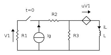

Salve a tutti...
potete aiutarmi passo passo nello svolgimento di questo esercizio??
l circuito è:
Per t<0 il circuito è in condizioni di regime stazionario e l'interruttore è aperto. All'istante t=0 si chiude l'interruttore.
Determinare l'espressione di iL(t) per t>0
Allora io innanzitutto calcolerei iL(0) e V1(0) i quali applicando la socrapposizione degli effetti mi vengono:
iL(0)=\frac{\mu V1}{R3}
V1=IgR2 - \mu V1
quindi V1(0)=5 e iL(0)=\frac{5}{2} ma non torna...
e poi come devo continuare???
grazie

[2] Re: Esercizio con interruttore
Messaggioda Foto UtenteLele_u_biddrazzu » 9 giu 2012, 11:46
v1 è la d.d.p. ai capi di R1, pertanto per t<0, essendo l'interruttore aperto, risulta v1(0-)=0V. In condizione di regime stazionario l'induttore è assimilabile ad un cto-cto., pertanto iL(0-) = Ig.

[3] Re: Esercizio con interruttore
Messaggioda Foto Utentevolpi » 9 giu 2012, 12:18
adesso devo trovare la resistenza equivalente per t>0 giusto?? solo che ho provato vari metodi ma non ne vengo a capo...

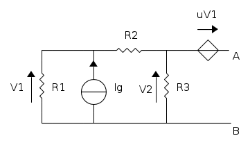

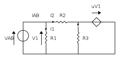

[5] Re: Esercizio con interruttore
Messaggioda Foto Utentevolpi » 9 giu 2012, 12:55
allora prima di tutto disegno il circuito resistivo associato...
poi per trovare Req io di solito prima annullo tutti i generatori indipendenti poi applico un generatore di tensione...
e poi trovo le correnti espresse in funzione di VAB... cosìZeq=\frac{VAB}{IAB}
quindi trovo IAB=I1+I2 e poi posso trovare Zeq...
di solito faccio così per trovare la R equivalente ma qui non so come fare...

[6] Re: Esercizio con interruttore
Messaggioda Foto Utentevolpi » 9 giu 2012, 13:03
perché qu' avrei ragionato così...
IAB= I1+I2
I1=\frac{VAB}{R1}
I2=\frac{VAB-\mu VAB}{R2} ---- I2=\frac{-1}{3}VAB
poi avrei sostituito tutto alla prima eq. ma non torna...

[7] Re: Esercizio con interruttore
Messaggioda Foto UtenteLele_u_biddrazzu » 9 giu 2012, 14:22
Potresti procedere così...
1. semplificazione della rete a sinistra dell'induttore secondo Thèvenin...
La tensione a vuoto risulta essere...
E_{\text{th}}=\mu v_{1}+\frac{R_{1}R_{3}}{R_{1}+R_{2}+R_{3}}I_{g}
essendo...
v_{1}=\frac{R_{1}\left(R_{2}+R_{3}\right)}{R_{1}+R_{2}+R_{3}}I_{g}
mentre la resistenza equivalente risulta pari a ...
R_{\text{th}}=\frac{\mu R_{1}R_{3}+\left(R_{1}+R_{2}\right)R_{3}}{R_{1}+R_{2}+R_{3}}
2. a questo punto dovresti studiare un classico circuito RL... continua tu...

[9] Re: Esercizio con interruttore
Messaggioda Foto Utenteadmin » 9 giu 2012, 15:07
Tu stai considerando un generatore equivalente che non serve a niente.
Ti serve quello visto dall'induttanza, ed è quello che ha calcolato Foto UtenteLele_u_biddrazzu.
Data una rete non esiste un unico generatore equivalente, ma tanti quante sono le coppie di morsetti che si possono individuare. E si deve considerare quello che serve

[10] Re: Esercizio con interruttore
Messaggioda Foto Utentevolpi » 9 giu 2012, 15:33
grazie mille!!!! son riuscito a determinare Req trovando IAB in funzione di VAB... adesso provo (se riesco a finire l'esercizio...)
