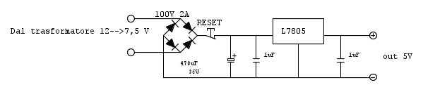

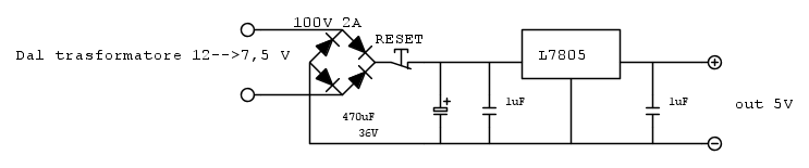

Alimentatore: credo sia sufficiente misurare la tensione in uscita, magari con un piccolo carico tanto per vedere che sia stabile.

marco438 ha scritto:Hai valutato l'idea di mettere un regolatore che supporti una corrente maggiore?
Quali sono i display che userai?
Ho idea che il 7805 non sara' sufficiente.

Guarda se lo trovi da 1200uF; altrimenti metti quello da 470.

- l' alimentatore l' ho gia fatto su breadboard e per questo non ci sono problemi (comprende anche il pulsante di reset)
ecco lo schema:

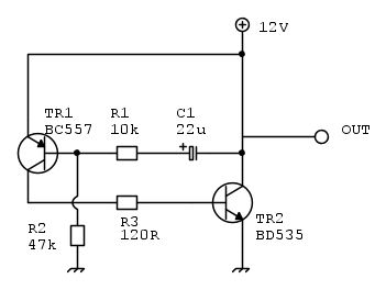

- per il generatore di clock volevo chiederti se era, diciamo affidabile usare questo oscillatore a transistor

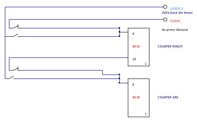

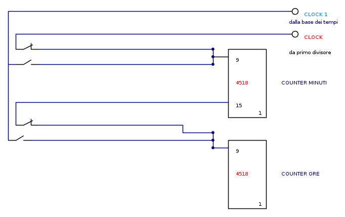

Per quanto riguarda il generatore di clock ho gia' illustrato nell'articolo i pregi e difetti delle varie soluzioni esaminate; l'oscillatore che hai postato (e che io non avevo considerato) non credo possa avere le caratteristiche necessarie. In pratica se vuoi che il tuo orologio mostri l'ora esatta, devi fare un oscillatore a quarzo.
Per la semplicita', ti consiglio la soluzione con quarzo da 32768Hz seguito dai divisori 4060 e 4013.
Lo start/stop richiede tre nand a due ingressi ( e non due); puoi adoperare un 7400 TTl o un 4011.
La terza domanda non e' chiara primo perche' non hai detto quale delle due alternative che ho proposto hai scelto e poi perche' non capisco di quale pulsante NC tu stia parlando.
Chiarisci il punto.
Chiarisci il punto.

sto parlando di questo schema relativo al tuo articolo OROLOGIO DIGITALE II:
per il clock lo farei volentieri con quel quarzo ma in negozio gli deve arrivare sia il quarzo che il 4013 quindi niente..
dato che io ho parecchi 4518 e un quarzo da 4MHz avevo pensato di incominciare a dividere 3 volte per 100 avendo così alla fine 4Hz e poi vedo...
marco438 ha scritto:Lo start/stop richiede tre nand a due ingressi ( e non due); puoi adoperare un 7400 TTl o un 4011
lunedì vedo cosa hanno in negozio... speriamo che abbia almeno uno dei due
marco438 ha scritto:La terza domanda non e' chiara primo perche' non hai detto quale delle due alternative che ho proposto hai scelto e poi perche' non capisco di quale pulsante NC tu stia parlando.
è vero non ho precisato...
