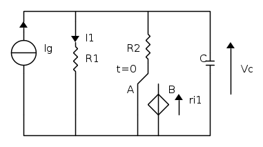

Salve...
Ho un altro dubbio, in questo circuito per t>0 come faccio a calcolarmi la R equivalente???
per t>0 l'interruttore si porta nella posizione B
prima disegno il circiuto resistivo associato per t>0 (induttori= gen. corrente, condensatori=gen. tensione) e poi applico un generatore di tensione V_{AB} in parallelo al generator di tensione Vc...
poi devo spegnere i generatori indipendenti (applico thevenin) per trovare la R.eq no?? ma così facendo mi viene un cortocircuito in parallelo a tutto il resto e non riesco a continuare...
grazie

[2] Re: dubbio resistenza equivalente
Messaggioda Foto UtenteRenzoDF » 10 giu 2012, 11:53
a) trovi vc(0-) con deviatore su A ... che sarà poi uguale alla vc(0+)
b) togli il condensatore e commuti il deviatore su B
c) calcoli il circuito equivalente secondo Thevenin della rete "vista" dai morsetti del condensatore
d) calcoli la costante di tempo RTh*C e la vc(inf)
e) scrivi la vc(t)
Per il calcolo della RTh come al solito ci sono vari metodi;
i) spegnendo i generatori indipendenti ed applicando un generatore forzante "esterno" (in questo caso direi che sarebbe conveniente un GIT)
ii) ricavandola dal rapporto fra ETh e INo

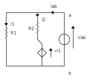

ok allora posto la mia soluzione...
per t>0 il circuiti diventa
ho azzerato il generatore di corrente...
poi dato che R_{eq}=\frac{V_{AB}}{I_{AB}} e I_{AB}=I_1 + I_2 mi rivavo I_1 ed I_2 in funzione di V_{AB}
quindi I_1 =\frac{V_{AB}}{R_1}
poi applico L.K.V alla maglia a destra ottenendo...rI_1 + V_2 - V_{AB}=0
quindi la I1 nella equazione ed ottengo I_2=V_{AB}\left(\frac{R1-r}{R_{1}R_{2}}\right)
poi sostituiscoa la I1 e I2 alla primissima equazione... V_{AB} si semplifica e viene R_{eq} = \frac{R_{1} R_{2}}{R_{1} + R_{2} -r}

[7] Re: dubbio resistenza equivalente
Messaggioda Foto UtenteRenzoDF » 10 giu 2012, 12:53
Per la RTh OK!
ora, se vuoi, puoi provare con il secondo metodo ;-)

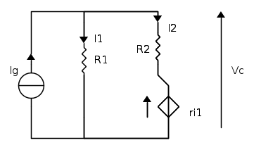

adesso devo trovare la V_{C}(\propto ) in questo circuito:
quindi io applico la sovrapposizione degli effetti cercando V_C e I_1 e mi viene:
\begin{matrix}
I_1 = & I_g\frac{R_2}{R_1 + R_2} & + & \frac{V_C}{R_1}    \\\\\
V_c = &  I_1 R_1 & + & \frac{rV_C-R2V_C}{R1}
\end{matrix}
e come al solito anche qui ho sbagliato qualcosa #-o #-o #-o

Messaggioda Foto UtenteRenzoDF » 10 giu 2012, 14:36
Anche se la sovrapposizione non era in questo caso il metodo più adatto
\left\{ \begin{align}
  & i_{1}=i_{g}\frac{R_{2}}{R_{1}+R_{2}}+\frac{ri_{1}}{R_{1}+R_{2}} \\
 & v_{C}=i_{1}R_{1} \\
\end{align} \right.
dal quale
\begin{align}
  & i_{1}=i_{g}\frac{R_{2}}{R_{1}+R_{2}-r} \\
 & v_{C}=i_{g}\frac{R_{1}R_{2}}{R_{1}+R_{2}-r} \\
\end{align}
e quindi
  & E_{Th}=v{}_{C} \\
 & J_{No}=i_{g} \\
 & R_{Th}=\frac{E_{Th}}{J_{No}}=\frac{R_{1}R_{2}}{R_{1}+R_{2}-r} \\
\end{align} \right.
... io però avrei usato Millman :-)

Messaggioda Foto Utentevolpi » 10 giu 2012, 14:45
grazie... per la i1 ho capito... ma per Vc non capisco perché manca il contributo del generatore dipendente di tensione rI_1...
